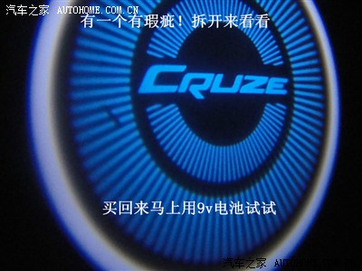

   X宝买了一对灯
  ↓有一个灯有问题
  ↓原来有灰尘,吹吹ok

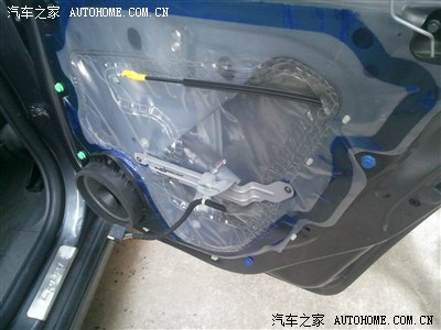

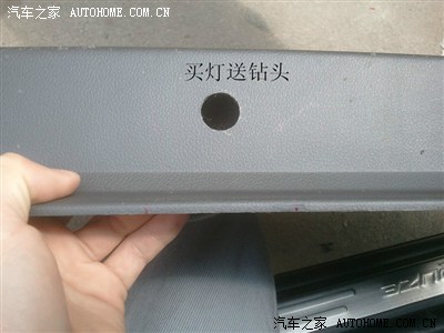

   拆门我就不说了,看我以前的贴吧
http://club.autohome.com.cn/bbs/thread-c-657-23707190-1.html

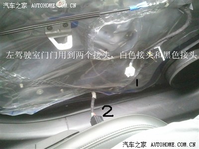

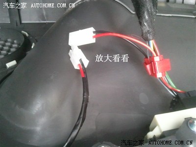

↓图中文字已描述,就是1、2两个位置
  ↓撕膜最好用风筒吹热再撕,粘的位置我都撕烂了

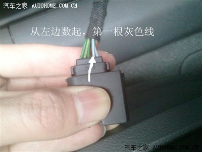

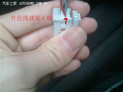

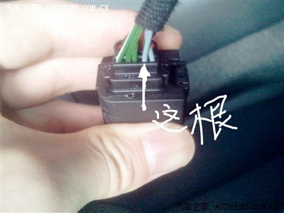

  ↓灰色线就是负极,也就是传说中的门锁信号线
  ↓放大

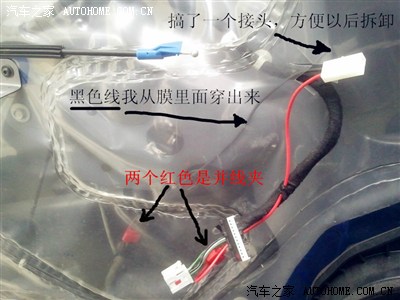

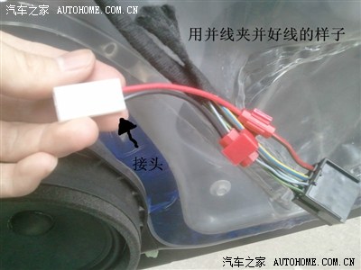

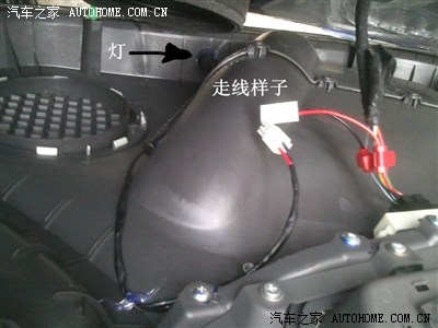

  ↓左门接好线全图
  ↓两个接头对插就

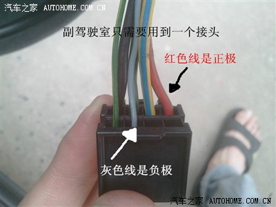

       ----------------------- ↓副驾驶室门最简单,就一个插头取电 ↓----------------------------
 就下图中那个插头
看清楚了吗?

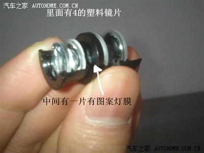

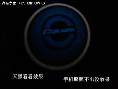

吐槽一下!!我知道为什么仙贝自带的镭射灯是小小的长方形了,因为小科门板底部不是与地面平行,门板是有点斜的,所以射出的图案如果是圆的会变成椭圆型!尼玛丑爆了!仙贝的射出来是小的长方形斜了一点根本就看不出来
我现在郁闷要不要将里面的灯膜去掉,只当做照明用……
科友如果想装一定不要选圆形图案啊!
