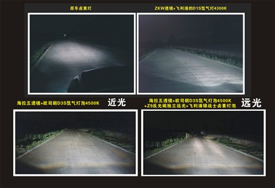

灯光对比图,有你想看到的:
      60楼更新最新照路对比图,107楼上远光射程图,另外再把ZKW的灯碗开孔模具图发上来,各位只要下载下去,按A4纸打印出来,切掉白色部分,留下黑色部分,就是规整的ZKW开孔模具了,不过没有一定动手能力,还是不要自己改了(要改 ,请严格参照我帖子里面的方式来,否则如果开孔开斜了,不要找我的麻烦):

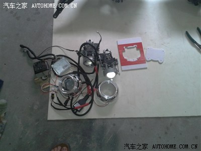

        话说购买的二手大灯、拆车ZKW透镜、光导天使眼、拆车法雷奥安定、拆车4300K飞利浦D1S氙气灯泡、H4线束、卡宴装饰罩到货,可是透镜安装螺钉那些还没到货,趁此期间,哥花了三个小时,一个是做测试购买的东西是否有损坏,二个是事先得动手理一下线路,考虑好线路的走法,以及确保线路安全的保护工作。
        好了,不多说,先给大家看看我购买的材料以及做好的准备:
    1、光导天使眼,效果蛮不错的,不是高亮款,不过我觉得可以了
2、然后是透镜效果:
3、最后是光型:
双灯近光光型(我拆了左大灯的插座,右大灯没拆,所以原车右边卤素大灯也亮的,诸位可以看对比,另外,左边那个光型右下方的黑色区域是因为有遮挡物,不是透镜本身无光):
双灯远光光型:像海拉3哇

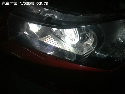

终于完工了,先上一张效果图,明天有空了照光型图和上详细改装流程 :

就这一堆东西一千多,主要贵在安定和灯泡,透镜由于改装难度大(对别人而言)所以价格太便宜了,注意看右边两个泡沫,那是哥独家模具,自己动手新做的,后面各位会看到我是如何使用的
模具,其实改装过程前,我就开始构思如何开洞,不过还是难不到哥,哥是做广告制作的,这点,小CASE,改装过程中,左边红色模具用上了,右边那个白色的结果用都没用上
