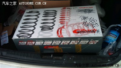

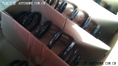

考虑过直接上D2或BC 但身边用过的人反映一般 所以考虑了艾巴赫的短簧 降低一些车身可以提升一些操控 外观美化 重要的是舒适性比原厂几乎不会有很大变化 先这样开着 如果原场的筒子受不住或者一段时间后自己的要求有提高 可以再单给这簧配筒子

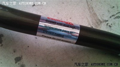

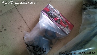

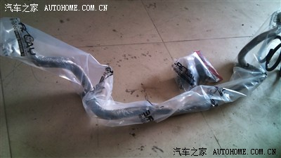

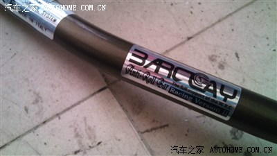

Barclay的防倾杆 既然车身低了平时过湾难免要得瑟一些 减少倾斜 这种零件个人不想选大陆或台湾货 毕竟属于重要零件 安全性第一 具体每个牌子之间装车有多大差距 咱不知道

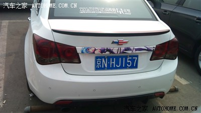

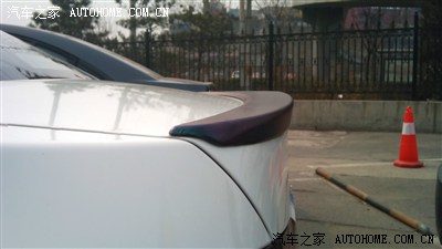

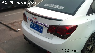

然后就是6T尾翼 之前是装过一款打孔带灯的 用了2年后来灯不亮了 而尾翼本身又把原车的高位档住了 出于安全考虑果断把尾翼拆了 后备箱盖板金喷漆心疼啊 但还是不习惯光光的屁股 选了6T这个 也考虑过是喷什么颜色 个人喜欢紫色 后来看变色龙也不错 索性包了贴纸

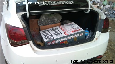

物流取货
盒子不太大
雅马逊买的金妹夫 很多人反映1L装有问题 所以直接选的4L装 品质应该有保证吧

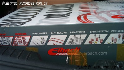

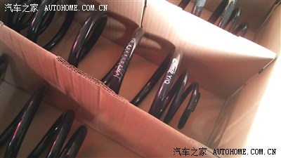

开箱图

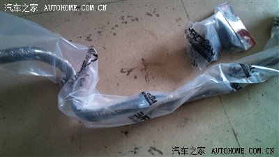

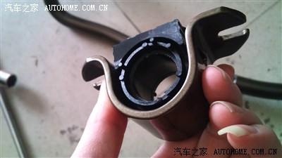

以上都是防倾杆了

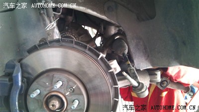

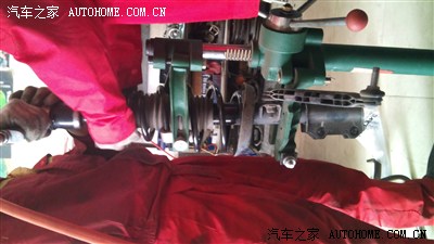

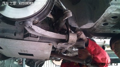

拆前避震中

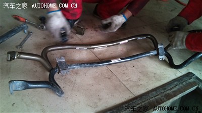

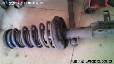

拆下来的

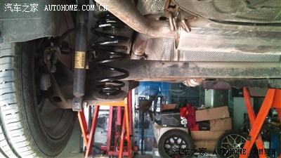

和原厂的对比 拆这个真心费劲了 辛苦了几位
费劲的装车中

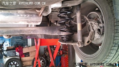

后面的簧很好装啊 因为小科后悬挂简单嘛

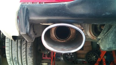

排气口图一枚

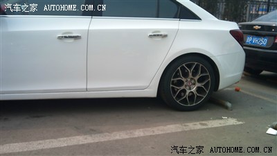

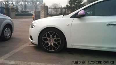

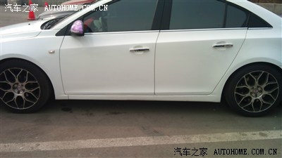

装车效果
前2指半
后2指 当然对很多同学来说这样的高速依然接受不了 我目前觉得合适 哈哈

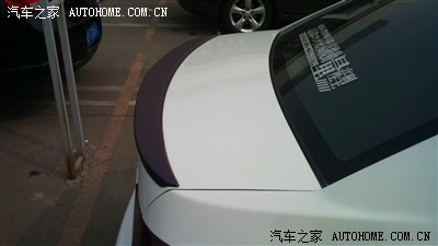

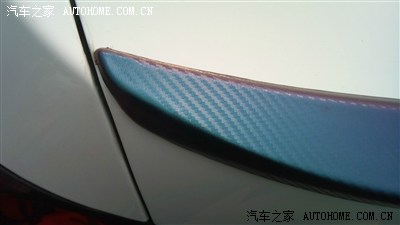

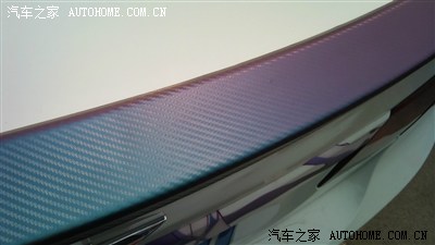

接下来尾翼数装 手机拍的 有的虚了或没对好焦 见谅

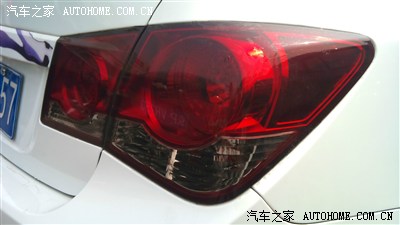

然后是尾灯包的熏黑贴纸

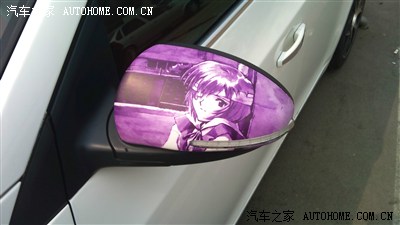

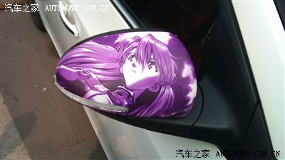

接下来后视镜

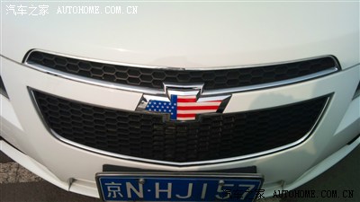

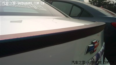

最后前脸 美国国旗贴纸标志
