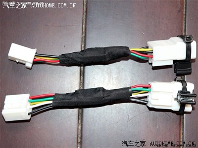

目前科鲁兹尾灯加装线束被广大车友纷纷转载,并陆续的索赔和安装中,为了解开这个加装线束的神秘面纱,特写此贴,感谢网友提供拆解图,大力无私的拆解和大量的清晰照片。
大家一定要记住了,是左右各一根,如果4S只给安装一根是错误的,必须要回去找他们。

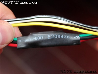

打开黑色胶布的图片
拆下热缩管的图片
就2个元件加一个小的电路板

大家先来了解一下线束里面2颗元件具体是什么:
ST 1.5KE 是一个瞬态电压抑制器元件(峰值脉冲功率耗散管),响应速度十分的快,红线一路,蓝线一路,电压钳位在12V左右,瞬间电压增高或者电流变大到保护的值,就起保护作用,增加的电压和电流由这个元件来吸收和耗散,类似一个保险丝作用,保护后面车身控制模块中的BTS5589G芯片不被瞬态大电流而烧毁。

接线方式也很简单,红线,蓝线(刹车灯,示宽灯)各自接一个1.5KE的管脚,2个元件的另一端并联到一起然后接在黑线GND上就可以了。
通过网友拆解元件,可以清晰的看到元件型号是ST 1.5KE 30CA C1240, 30是指30V,标号CA是双向的,不分正负极的!!C1240 这个是生产的批号,应该是2012年第40周的产品。这个参数没用。只要是ST 1.5KE30CA这个参数对上就可以用了!
ST 1.5KE30CA 这个 瞬变电压抑制器 淘宝价格大约在0.6-1元之间1个,很便宜,应用电路也十分的简单。
