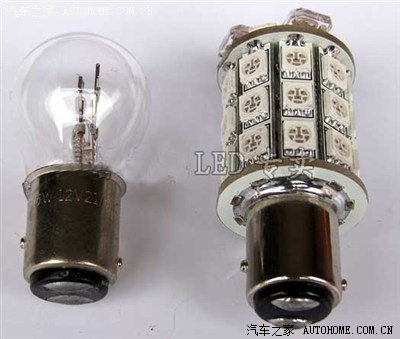

2、上淘宝买36头恒亮红色的科鲁兹专用刹车灯泡2个,根据我的帖子自己更换上(也可以临时买2个飞利浦的普通刹车灯泡5元一个换上,临时替代用几天,等买的LED到货后再换上LED)。

 修好了这个车身控制模块,建议大家马上把刹车灯泡换成LED的,即使您的科鲁兹爱车的车身模块没坏,也建议您马上把这个刹车灯泡换掉,以绝后患,否则今后就是一个定时炸弹,不知道哪天就还会烧车身控制模块。推荐使用36灯的LED,嫌弃贵,27灯也是不错的选择,我用的就是27灯的!
