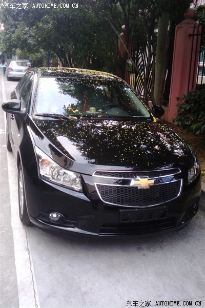

还有一个月就三年了~~ 回想从4S提车到今时今日,小科和我一起走过了多少个风风雨雨的日子,不光是我,我的小科在不断的蜕变中成长~ 一切就请大家看图说话吧!

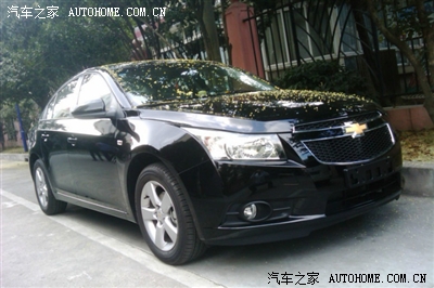

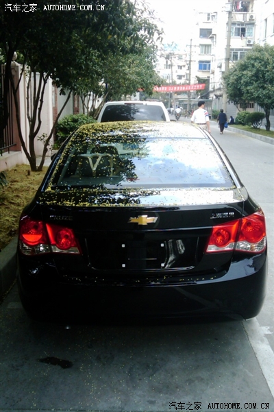

2009年10月,我把小科从4S仓库开回了我家~~~~开始了我和小科之间的故事~

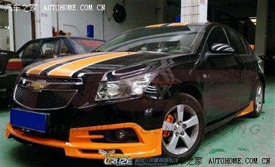

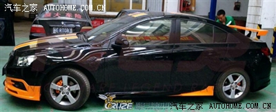

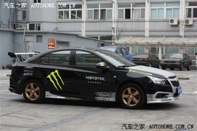

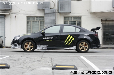

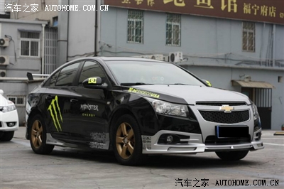

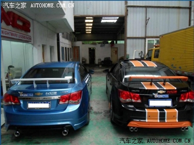

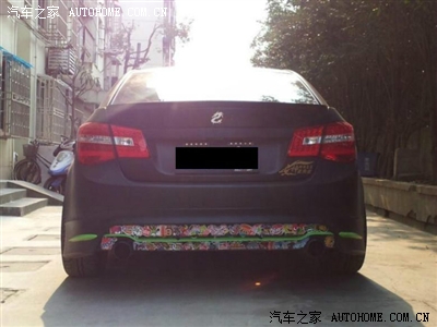

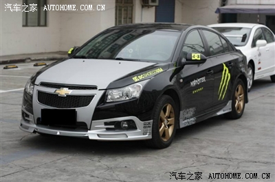

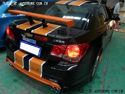

2010年5月小科完成了他的第一次变身!!当时风靡一时的小黑蜂造型~~~~

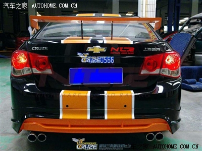

当时的改装很简单,科鲁兹全国发售的第一批WTCC包围+尾翼,外加一套中尾端狐狸头四出排气!

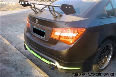

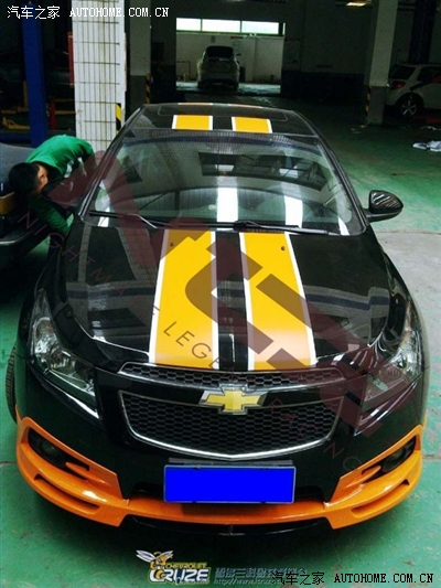

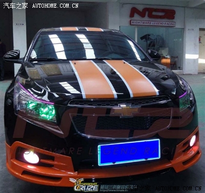

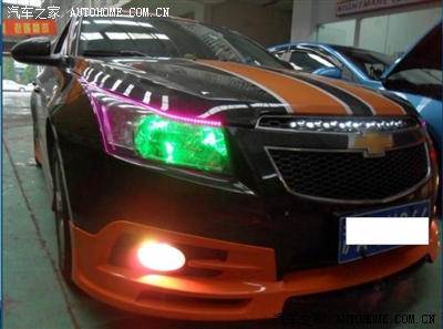

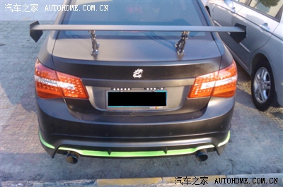

2010年12月,由于大街上出现了越来越的小黑蜂,一向喜欢与众不同的我再次给小科设计了一套外衣~ 同时更换了GT尾翼,轮毂喷漆。现在看来其实都是一些称不上改装的改装啦。呵呵

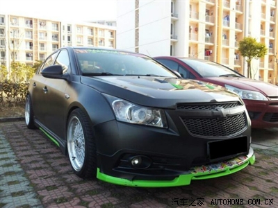

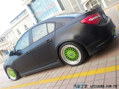

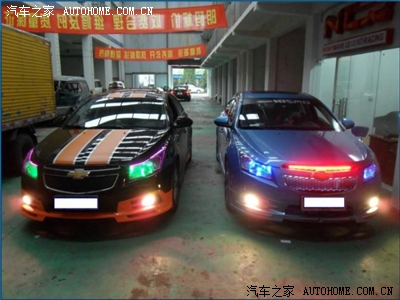

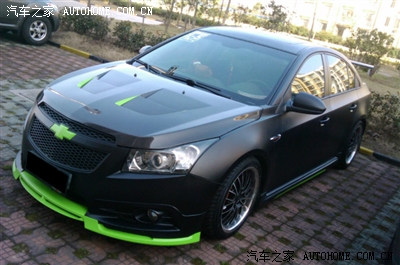

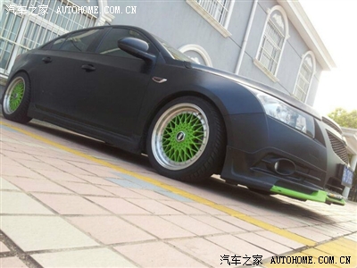

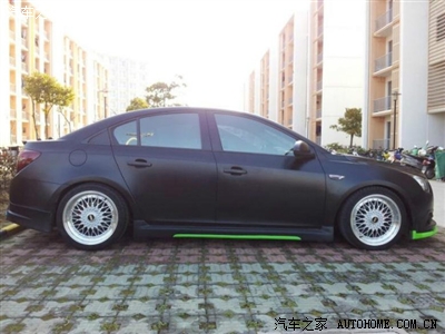

2011年10月,一心向往的亚光黑梦想终于实现了!全车亚光黑!之后几个月内相继更换了碳纤维赛车机盖,大灯天使恶魔,18寸轮毂,仿奔驰LED尾灯,开始了对车身一些大件的改装。最重要的是更换36段D2绞牙避震。更换过避震的同学们当然懂了不一样的操控感受!

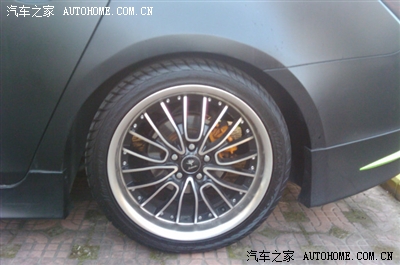

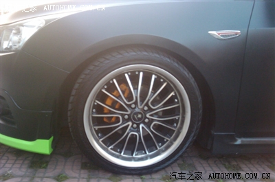

改装对于一个善变的人来说是一种浪费啊!之前那套轮毂用了不到半年,基于各种因素,更换了第二套轮毂,内凹型,大宽边,我喜欢啊!不过第一眼会觉得不喜欢,但是绝对是越看越爱的那种!经典就是经典!

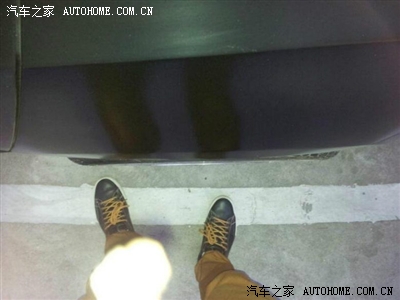

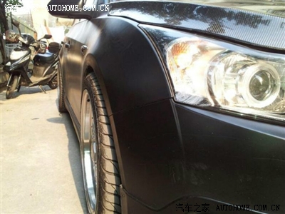

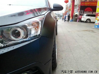

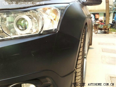

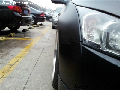

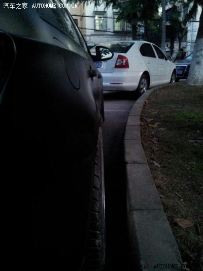

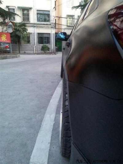

当然好看是有代价的!刚上这套轮毂时由于是内凹,导致轮毂居然会碰原厂卡钳!悲催啊,上了变径圈,还是不行,轮毂无法咬合上。高速方向盘严重抖动!最后决定上法兰,前20mm,后25mm。终于松了一口气,方向盘不抖了,轮毂也顺利安装上了,但是轮毂又凸出来。由于更换了避震,只有1指的高度,高速过坡会蹭到轮眉。人类的智慧是强大的!解决方案,前轮倾角-3°,后轮眉外扩。折腾啊折腾~~~~~~
前后轮毂外凸右
右前轮调整倾角后
轮毂外凸左
左前轮倾角调整后
左后轮眉外扩(树荫下,见谅)
左后轮眉外扩
俯视未外凸轮毂
俯视外扩后轮眉与轮毂

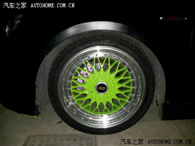

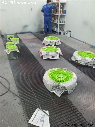

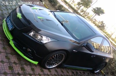

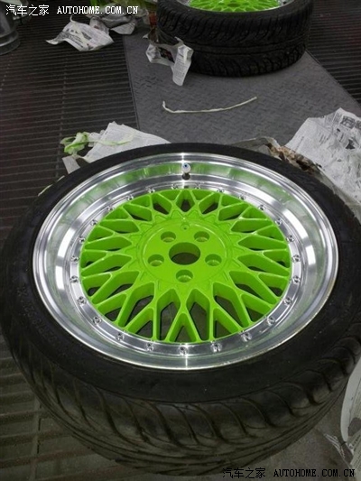

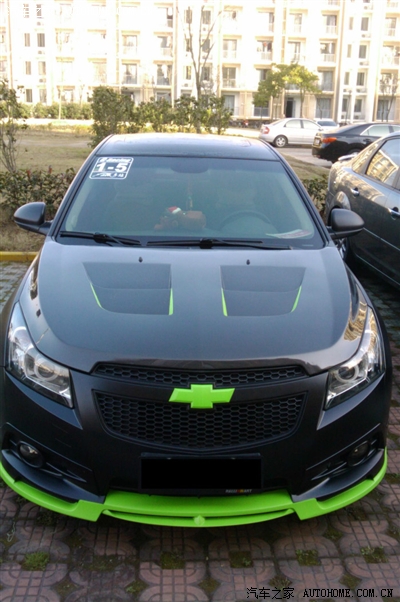

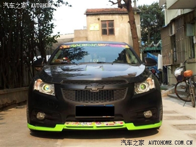

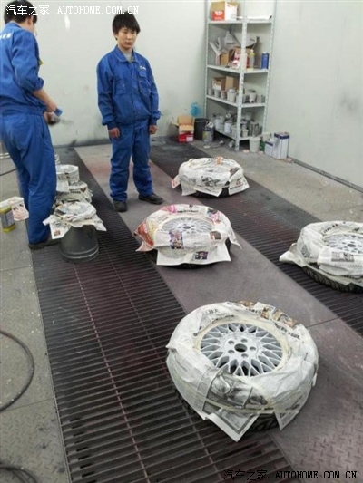

纠结我的再次有了想法!平淡无奇的银色不是我的风格啊!于是乎有想法就要实现!低调的我在嫩绿与玫红中选择了嫩绿色作为我轮毂的新色,而卡钳则是低调奢华的粉紫色!低调~~~惊艳~~~竟在其中

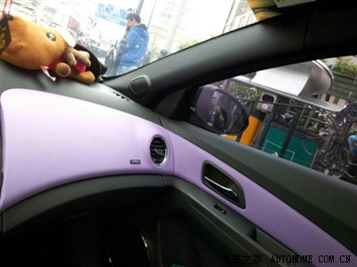

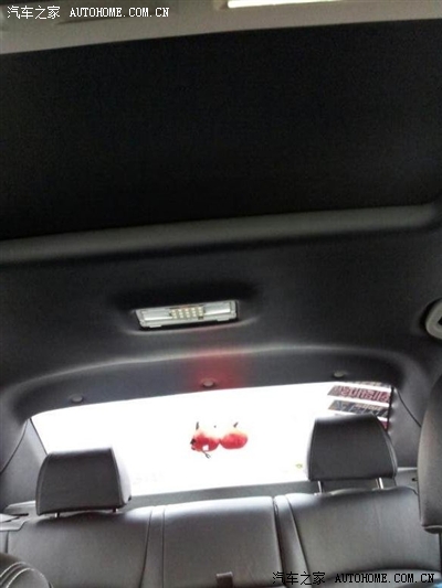

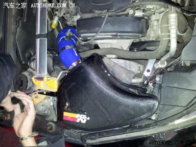

之后还更换了一点小东西。。。比如 KN  HPOWER 进气系统,K2中尾端排气,全车包皮,中控紫色包皮,ABC柱包皮,车顶包皮,内饰施华洛世奇钻。
前前后后一路改来,从一个懵懂少年到现在对改装略微了解的我,一路的艰辛换来的成果,个人还是十分满意的。当然本人的小科绝不会仅仅停留于此,一切未完待续~~ 也许.....这只是个开始.........
