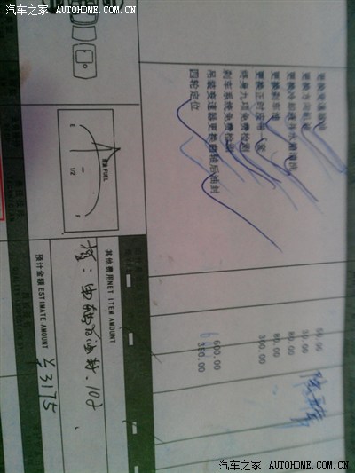

    4月28日中午准时到弘*4S店,接待人员很周到,马上通知小杨帅哥为我服务,将需要进行保养和更换的材料一一和我再讲了一遍,时间预计需要4个小时,然后开单,我特别交待要维修师傅检查一下变速箱底部看是否是漏油?小杨将车子交给了维修的黎师傅上架,我马上先看了底部,天,真的漏了,这次有几滴就要滴下来了,黎师师傅看了说,是变速箱曲轴后油封漏油了,而且还是比较严重了,建议我更换。我在早些时候看论坛上的车友说了更换变速箱曲轴后油封的种种恐怖及费用的高昂,听师傅说要更换,当时就有点懵了,试着问需要多少费用,黎师傅说,配件不贵,油封就98元,只是要吊装变速箱,工时费差不多要900多元。我当时还以为听错了,我在论坛上看到就工时费都2600元啊。黎师傅说不会错的,我带你去和小杨增加这个项目吧,我问黎师傅吊装变速箱对车子影响大吗,黎师傅说没什么影响的,因为只是更换油封,变速箱没有动到。我二话不说就决定一次到位修,于是又重新开单,所有费用一共是3175元,只是明天下午5点半才能提车了。

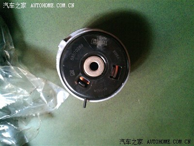

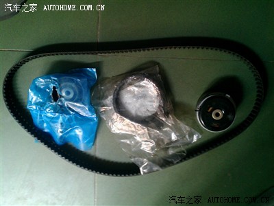

    开完间黎师傅就开始更换正时皮带及两个轮。其实更换正时皮带也是要拆发动机左边的支架的,首先要将空气滤整个拆下,再拆发动机左支架,然后才能拆正时皮带的外罩,这时才能看见惰轮和张紧轮,因为这两个轮都是在靠近发动机的底部,更换正时皮带、惰轮和张紧轮需要专用的工具来固定正时齿轮,黎师傅说在外面汽修店更换因为没有专用的工具会很麻烦,而且不准,这个正时皮带要是不按时更换,出问题了再修可就是发动机的大问题了,到时维修费没1万都要8千,因此建议还是要按时更换。由于心情不好,也没有拍照,换完正时皮带,黎师傅说要开始吊变速箱了,我不忍看爱车惨状就回家了。

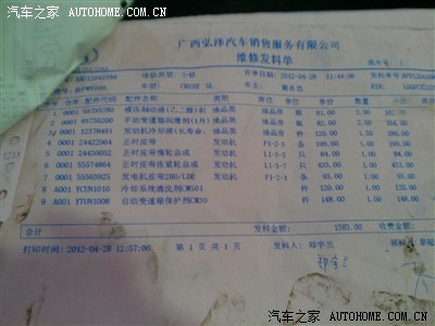

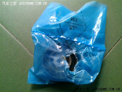

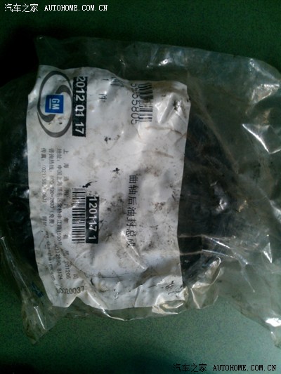

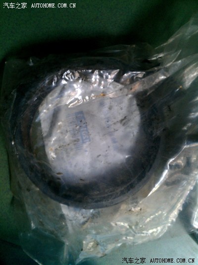

    结帐,提车,一路回家,感觉换档很顺畅,比原来是好一点,这可能是加了变速箱增滑剂的效果,声音也小的,总之肯定比没保养前要好吧。由于修理过程中一直没有心情拍照,到提车的时候才想到要留个纪念,就拍了维修的清单,还有旧的曲轴后油封,旧正时皮带一套,其他是我的车车的一些照片,最后再次感谢帮我修车的黎师傅和陆师傅,特别是陆师傅,我可是看着他干了一个下午,浑身都被汗水湿透了。
