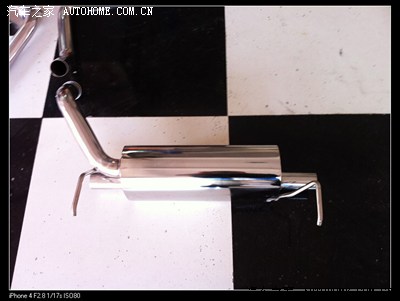

ABG的尾鼓,大小和原厂鼓差不多,排浪声就靠它了!细看一下做工还是不错的!

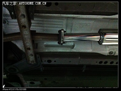

亮闪闪的中段!走位都是原装位的,无需切割+焊接!赞一个!
尾段+尾嘴:走位都是原装位,看清楚尾嘴上ABG的标牌了吗?我超级喜欢这个LOGO!

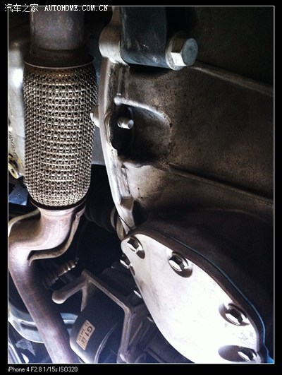

中尾段衔接出:这个走位很别扭,直接拆中段视乎不能把整段排气卸下来!
师傅好像正在思考什么,最终还是要把排气中尾段的部分切割了才能取下!

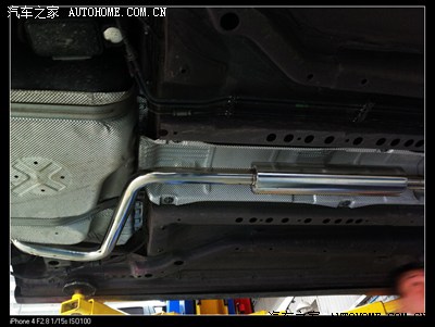

ABG中段上身!果然是原装位!够亮吧!
调整中段位置,衔接处稍微固定一下!小师傅的侧面请大家无视!

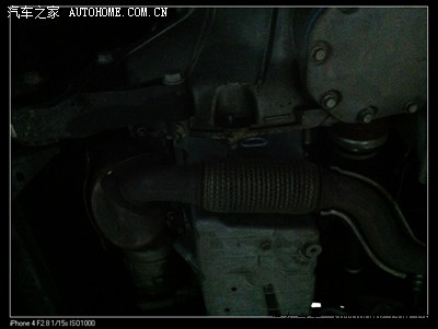

顺便拍一下大家一直所关注的渗油部位!
晚上作业!所以拍得不是很清楚!请大家见谅!貌似还真有点渗!(稍后还有清晰版)
中段已经链接好了!
走位弯角处没有多段焊接!赞一个!

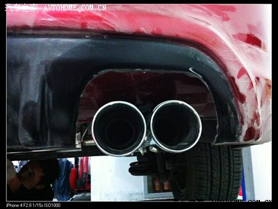

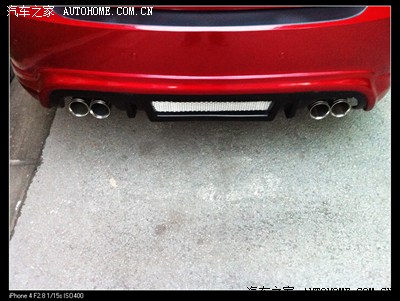

完工的第二天早上才正式炫一个!多完美的一对排气呀!自我陶醉中。。。。

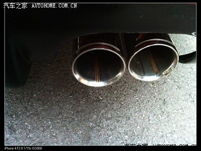

看到尾嘴口隐约露出的ABG LOGO了吗?很漂亮吧?
右边的尾嘴!本人不大喜欢那种大口径烤蓝的尾嘴,这种双层卷边的才是我首选!嘻嘻
瞧这车停得多有技术含量呀!目测轮胎与路牙子的距离为0.01米!
大家帮我瞧瞧是不是真的渗油了?
事实证明这不是渗!是滴油了!太可怕了!立刻修!不能再拖了!再拖要过质保期了!

做保养的时候顺便瞧瞧还漏不漏油!!
貌似暂时性不漏了!大家帮我瞧瞧是不是!
