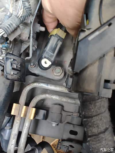

停车的时候,突然档位卡死在R档上了,来回拨动档把没有反馈力度,熄火拔不了钥匙。

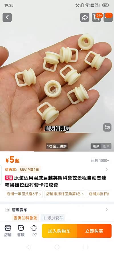

用螺丝刀压住这个位置也只是档把可以推动,完全吃不上劲。最后经人指点,掀开机盖,强行推动变速箱上的换档拨片,才挂入P档取下钥匙,此时变速箱换挡拉线已从拨片上脱开了。修理厂给出的解决方案是换拉线总成。在网上搜了一下,最低也得120多,标称原厂的250。刷着刷着,突然发现一个单卖胶圈的。
与老板联系,付了23元运费,让发顺丰。货到就带了一瓶盘珠子用的苶油下楼开搞。

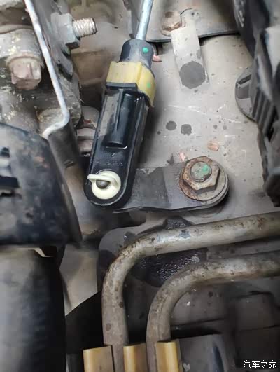

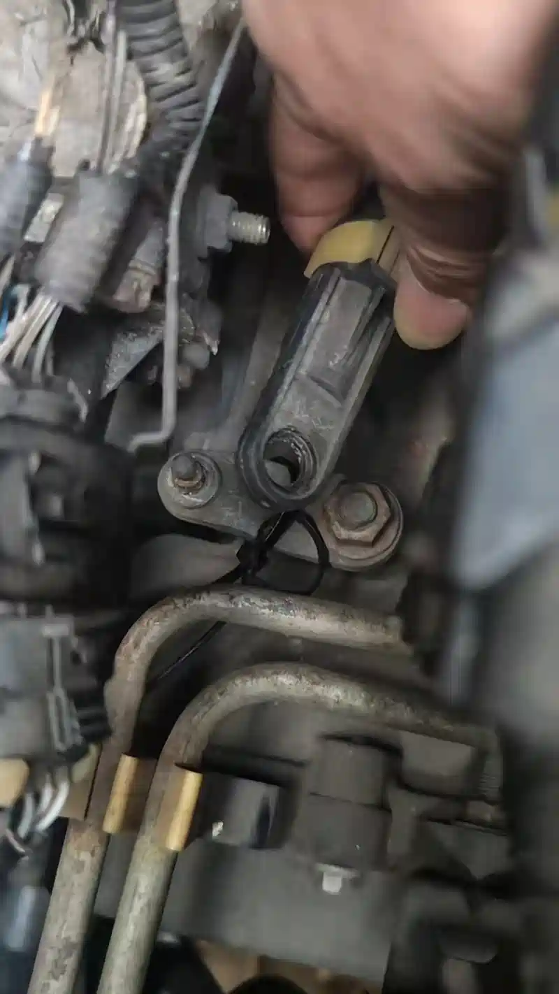

先是将衬套装到这个拉线头上。这里我要说一下,大家不要迷信它上面这个小提手一样的东西。我也是先按它的设计,搞点神油,从下向上装,用螺母刀穿着小提手向上拔,都快拔断了还是出不来。仔细观察,发现这个胶套的下部突出比上部少,于是重新喷点油,捏扁了下向下坐,并用螺丝刀慢慢压,很快就到位了。
最后,在换档拨片的销子和胶圈上再喷上油,对准,向下用力一压,滋的一声就装上去了。回车里,试了试,完美恢复。总用时也就十几分钟。美滋滋,感觉又省了几个亿。
