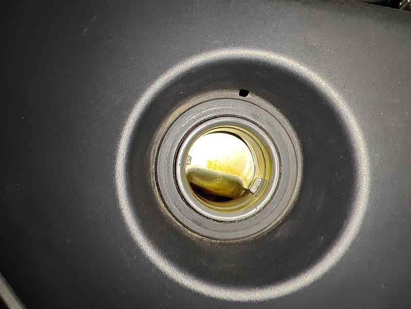

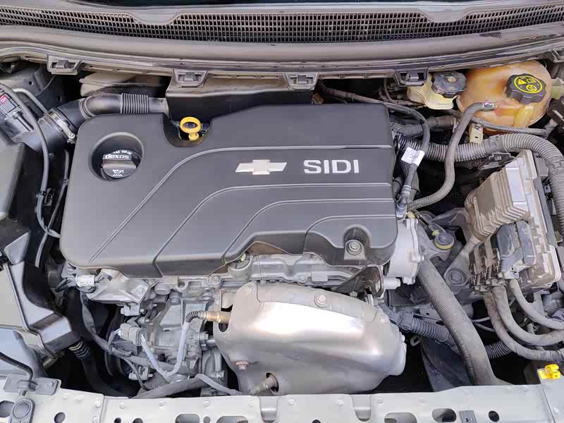

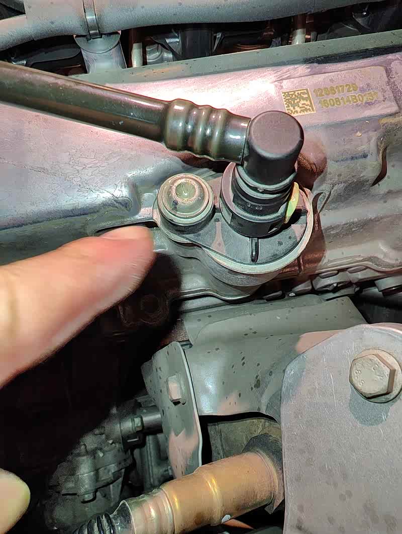

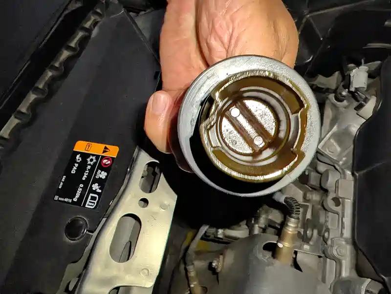

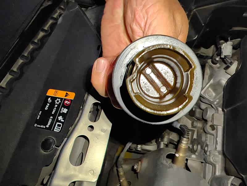

17款科鲁兹1.5自吸发动机,9年多的车才跑了6万多公里。年前换机油发现少了挺多。这次换机油就把一壶给加完了,刚好加到最高点。过年到现在跑了4000多公里,发现机油又少了一格。以前两次换机油之间机油一点都不会少。今天打开发动机盖罩想把废气循环阀拆下来看看是不是堵了,才发现所有的工具都不适用(我手指头指那个螺丝),拔下管子循环阀往外面喷气,但管子没有一点吸力,不知道是不是进气管间堵了?但如果是进气歧管堵了又不应该会吸进去机油。另外一个废气循环阀因为没工具,又是朝里面角度有点刁钻,发动机刚停车又太烫,就没有去拔它,连接飞机循环阀的软管好像是出厂的时候加热之后烫上去的,不用卡箍,紧紧的装在上面根本拔不下来,厂家对这个玩意儿这么有信心,是不是觉得它不会坏?有车友们同款发动机的科鲁兹烧机油的吗?

里面的PVC阀堵了
