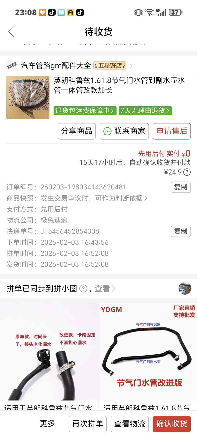

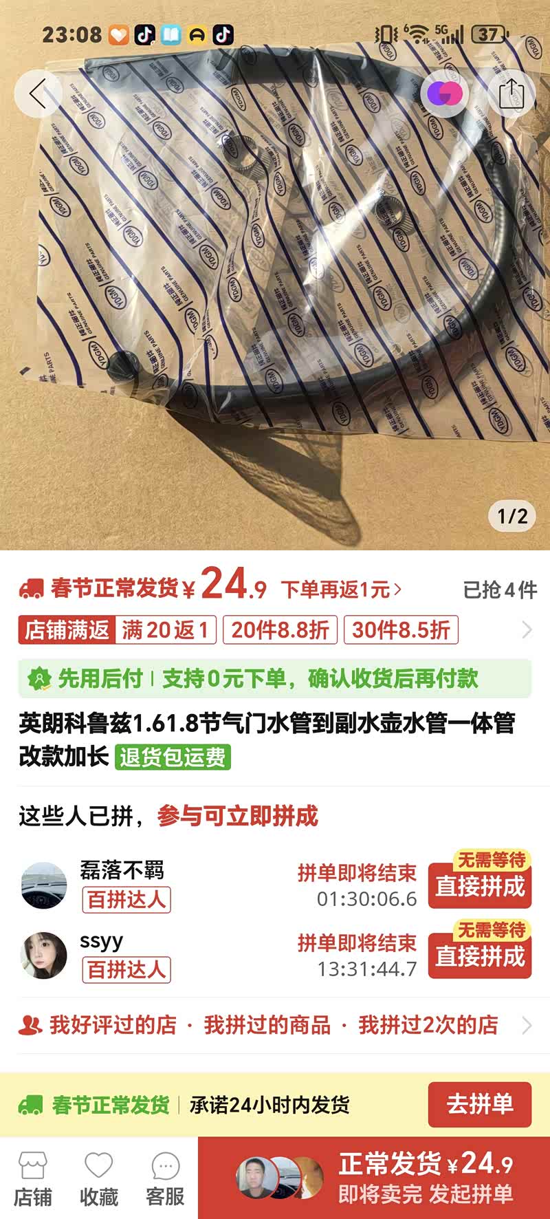

今天又跑了个小长途,460多公里,但今天遇到了一个小惊吓,幸亏处理得当,事情是这样的:就是我无意当中观察到副水箱连接到发动机的循环管,有红色渍迹,有一些湿漉漉的,然后我就在管子下面垫了少许餐巾纸,不想过了几个服务区后,发现纸特别红,我想是漏了,但当时发动机是熄灭状态的,因此我又把纸又换了一遍,然后又走了一个服务区下来观察,这次我是没熄灭发动机,这次纸是干的,然后我就明白了,只要发动着不熄火,就不会往外呲防冻液,但当我到家楼下时,我把引擎盖打开,过了几秒钟,就眼看着噗哧一下一股大的水蒸气飘起来了,我真是佩服我自己处理的太正确了。给自己点几个大大👍👍👍👍👍👍👍,关键是我提前在拼多多买好备上了。
