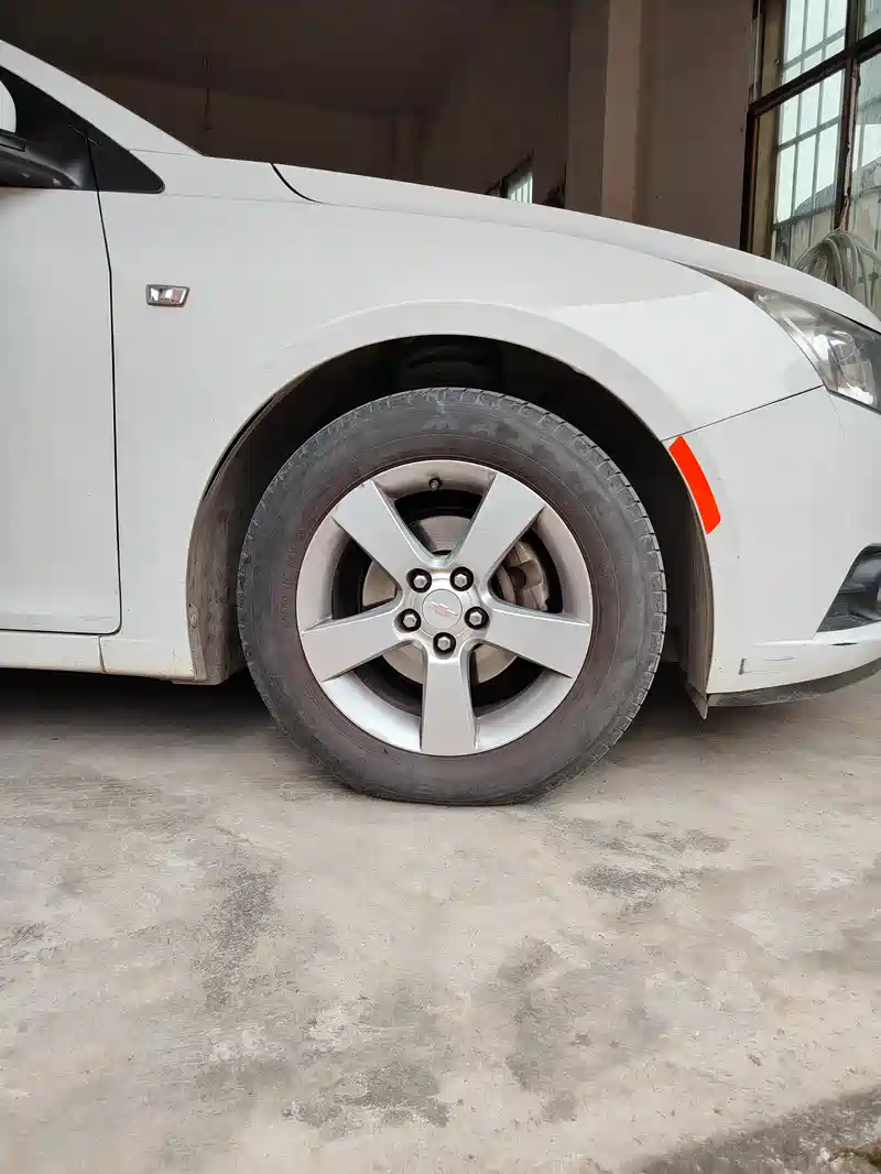

总感觉前轮老是扁扁的,去轮胎店老板测了一下胎压也正常,车友们是不是也是这个情况。
