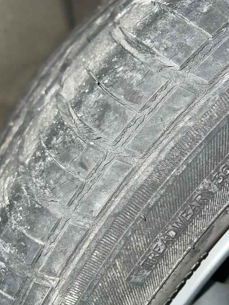

需要换胎吗
画圈圈儿
0浏览 · 2025-10-29 00:51· 发布于上海
买到现在才开了2万公里……就上班开开,每天来回八公里

受力结构是从帘布层向内的结构层,你这只是胶皮老化,只影响抓地力与刹车效果。如果抓地力与刹车效果满足你需求是不用换的。

科鲁兹
不跑高速就不换,跑高速建议换

科鲁兹
无视!比我的好多了,我的四周全是小裂纹,已经8年了,8月份还跑了一趟苏州长途。玛吉斯m510。

啥牌子轮胎,2万公里就这样了?

标致508
我觉得还是换了好,我的9年了,大概常年停地下车库的,裂纹比你的少,花纹也很深,但实在不放心,开车在路上一直担心轮胎戳特,因为时间长了橡胶弹性变差,有小石子或铁丝等就容易戳胎,所以就去换了。

RAV4荣放
换不换轮胎,
不完全看磨损程度
还要看抓地力
如果下雨天下高架转弯匝道,感觉方向有点不稳,发飘
那就是要换胎了,不管看上去磨损是不是很大

才两万公里的轮胎怎么如此惨不忍睹?本人四万公里轮胎都比它漂亮,估计是不是经常跑工地的?

这轮胎几年啦?就是停着不开,轮胎橡胶一样会老化

胎龄上了五年,有小裂纹的话,跑高速有危险,不跑高速,就是上下班跑跑低速没什么问

7年了,主要跑高速,打算明年再说
