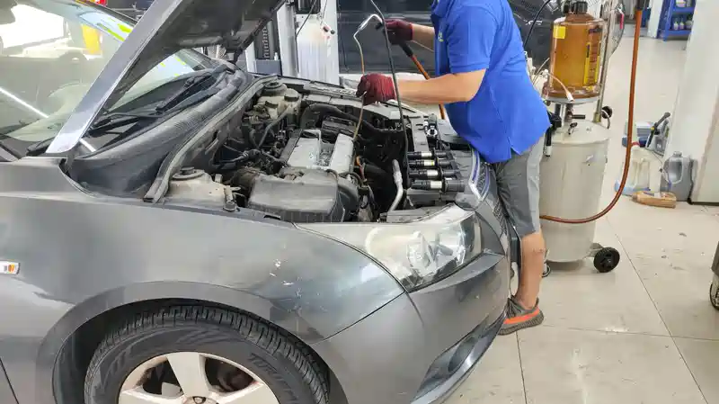

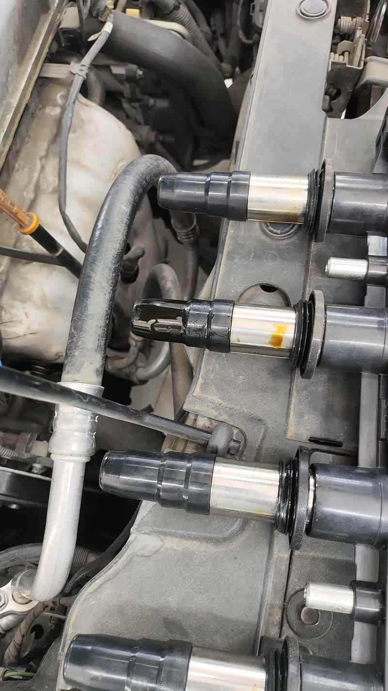

暑假开车带娃去了一趟温州,来回1000多公里,发现动力不足,原地怠速抖车抖得厉害,实在忍受不了,下决心来修理厂。

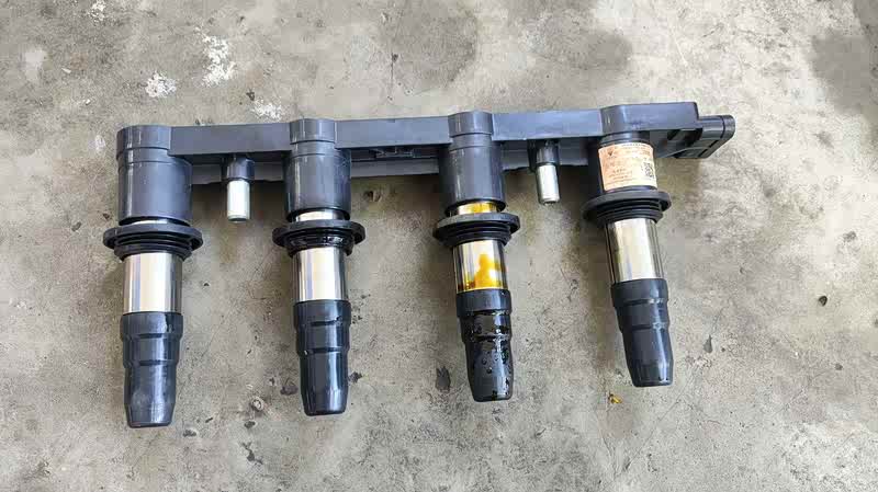

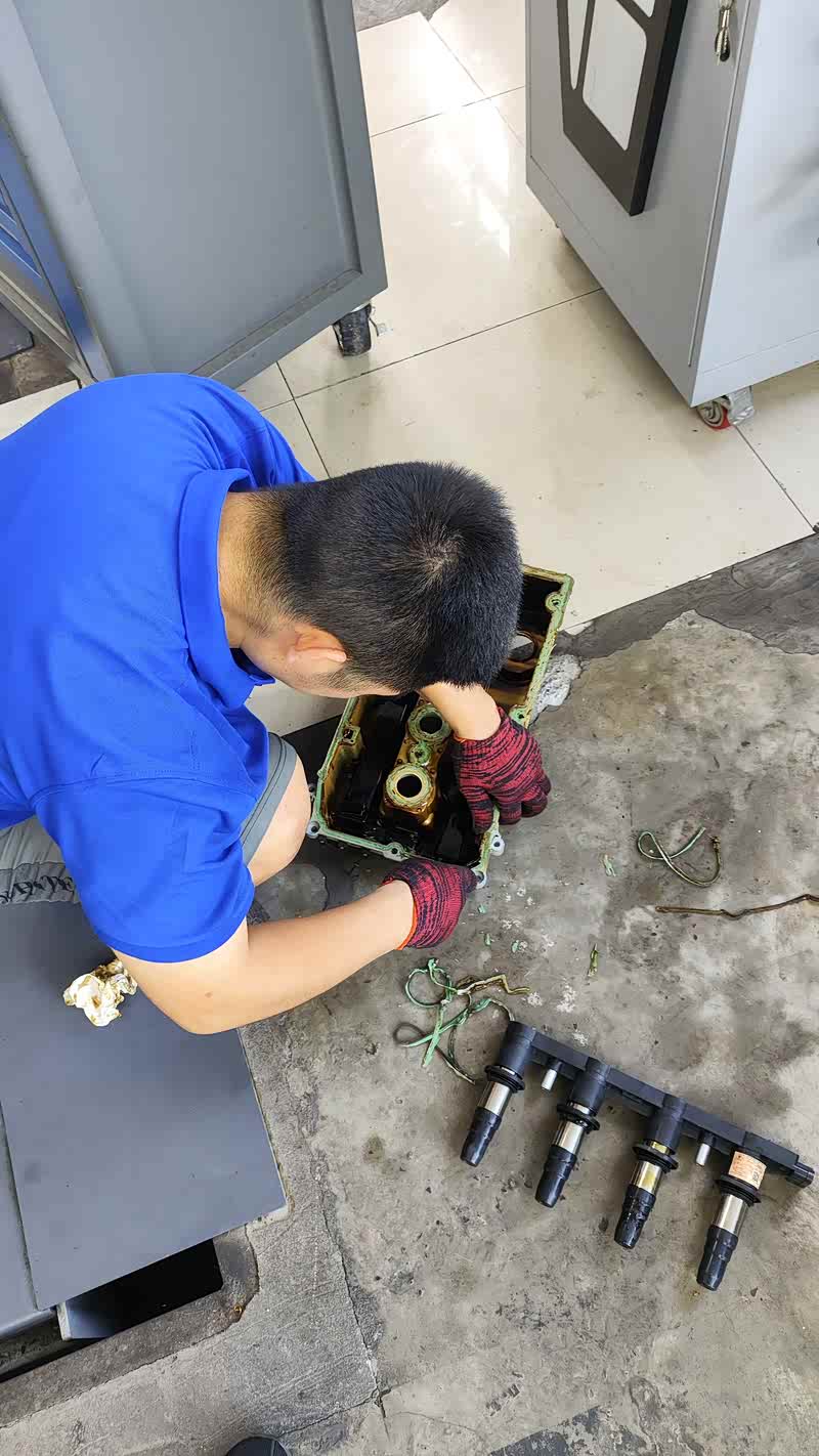

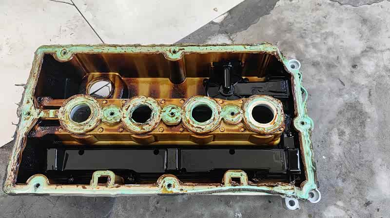

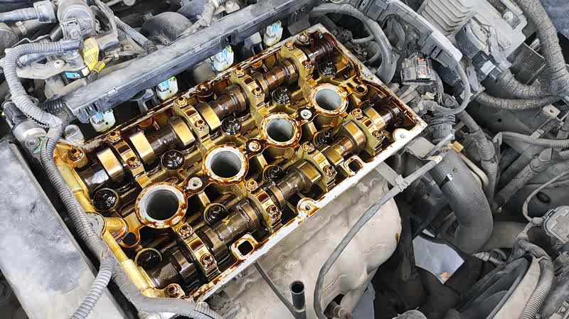

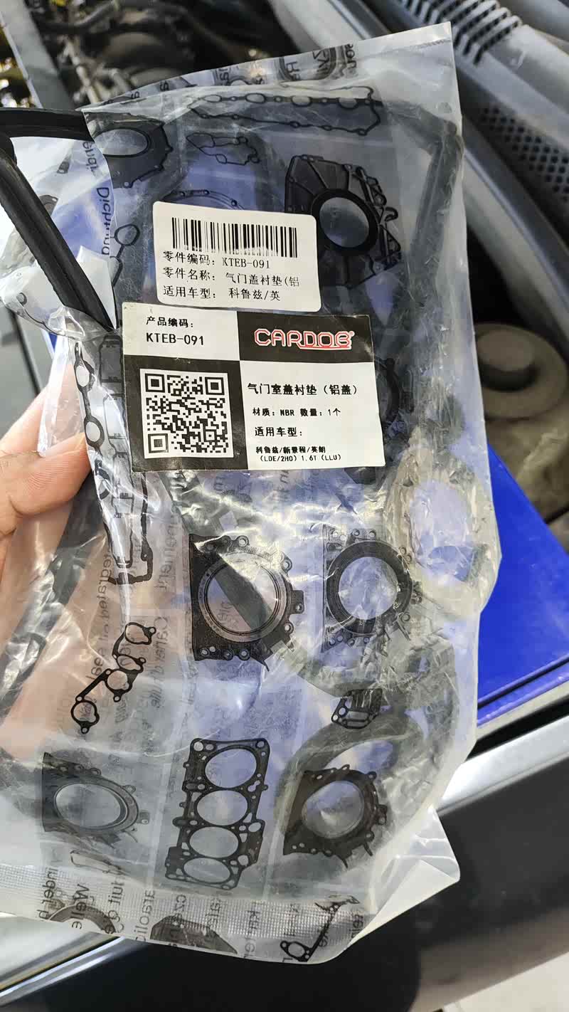

拆开发现点火线圈进机油了,四缸变三缸,想想再开个一两年,就花了650元,换点火线圈和气门室盖垫。
纪念一下,希望科鲁兹继续加油!

贵了,火炬点火线圈210,马勒气门室盖总成180,配件400,工时费100也就500。

我之前也是点火线圈被机油淹了,只换了气门室盖,现在还是好好的
