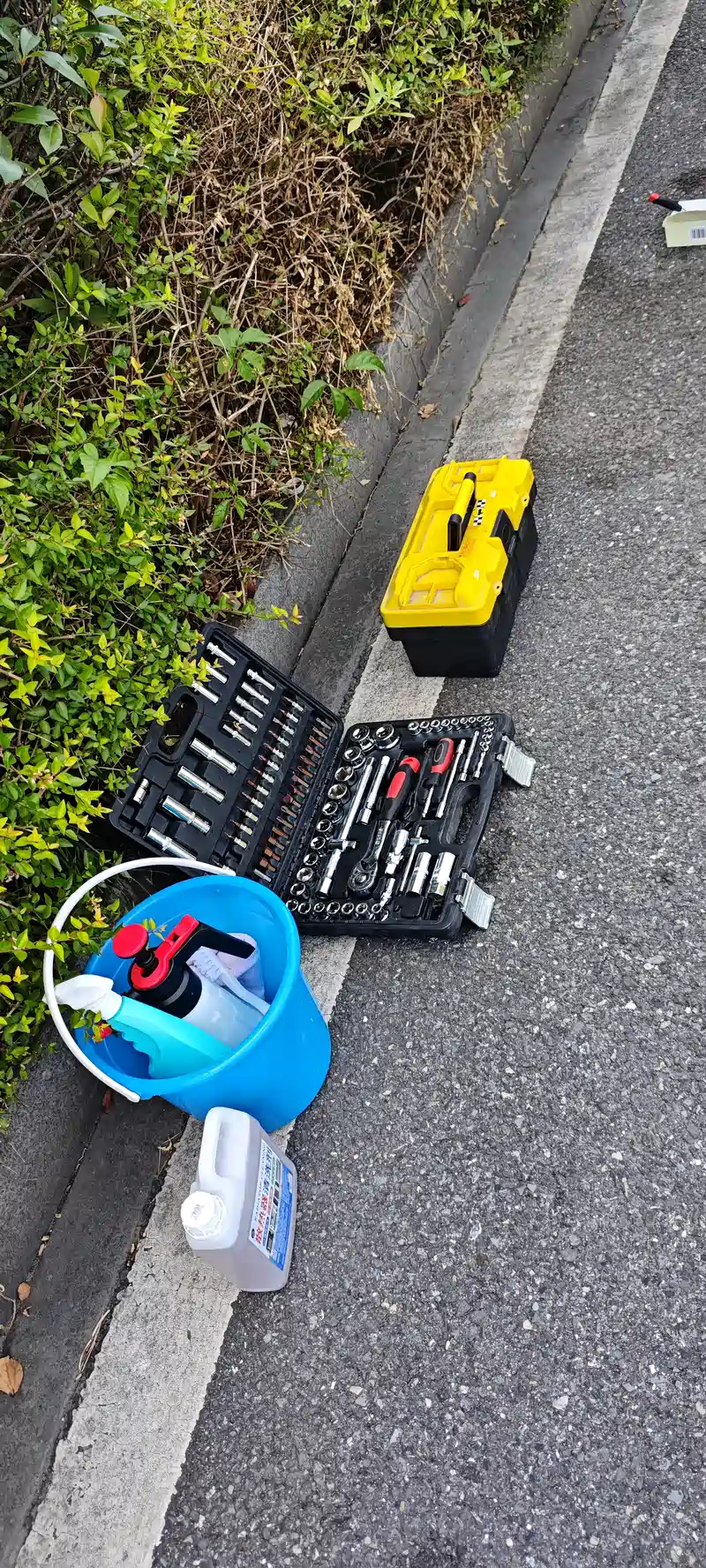

拿出工具包,科鲁兹车主没有工具包是不合格的车主。哈哈
