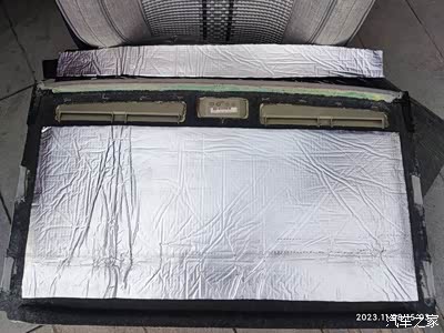

前年换了400带天窗,450还价半天,顺便车顶贴了隔热棉10mm,天窗板上面贴了铝箔隔热棉(5mm)
2025-08-14 23:47 来自安徽 回复
鹏程天下2009 关禁闭 已屏蔽
科鲁兹
天窗板加铝箔隔热,效果杠杠滴
2025-08-14 23:48 来自安徽 回复
