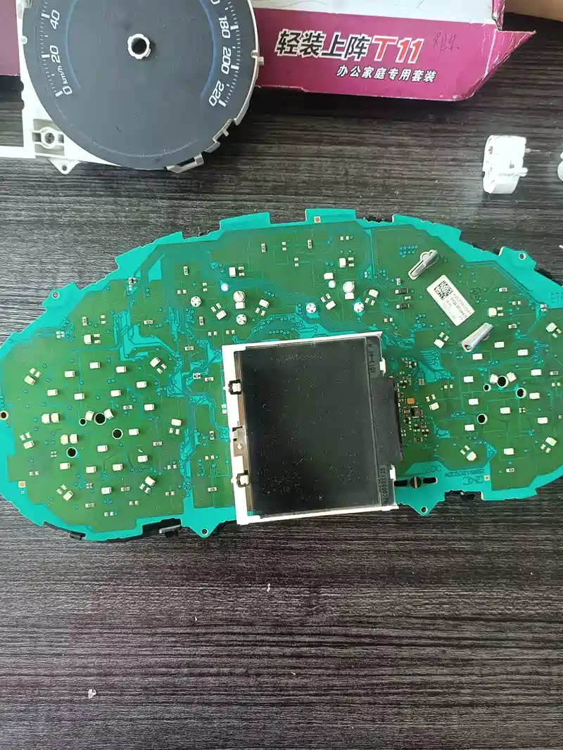

去年转速表有一次不走了,隔天又好了,就没去管它,前几天时速表又不走了,好几天了一动不动,决定拆下来换掉电机。
拆卸很简单,网上都有教程

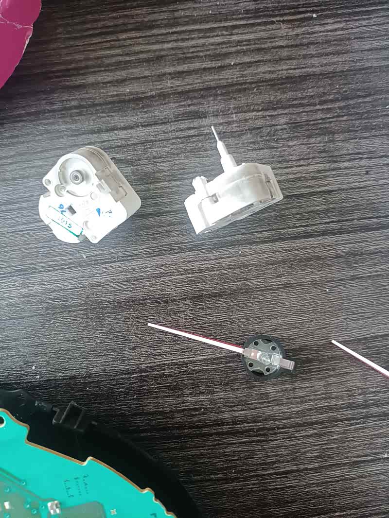

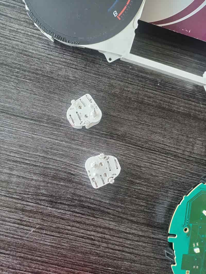

电机15元一个,买两个,转速和时速都换掉,价格便宜,全新的。
拆下来后才发现,其实是卡住了,转动一下就恢复正常了,担心下次还会卡,直接换掉吧
新换的和原厂其实还是有区别,原厂长按点火表会从左至右自检,新换上的不会自检,只有启动的时候会自检

卡住了,是不是里面缺油啊?
这款车,车内洗过脚垫或者雨后、暴晒后左右码表就会间歇性失灵,有时候拍一下还能恢复。

每次下雨,停车2天以上,就转速表不自检怠速不转,开了10km恢复
