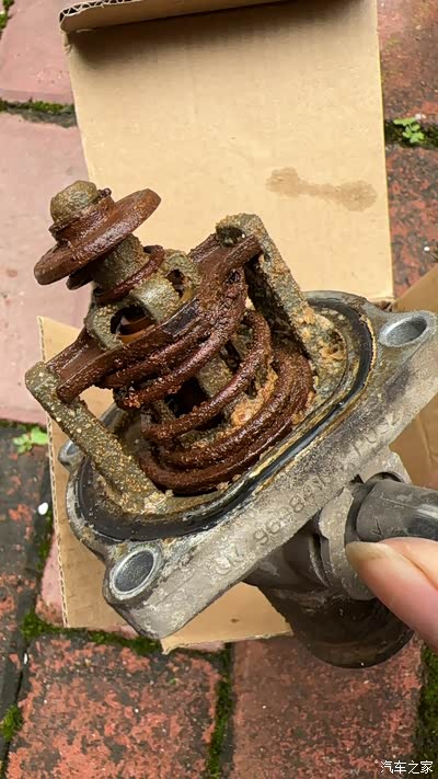

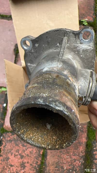

6月21日,工具全部到位,抱着不成功则成仁的心态,正式动手开工。由于车底盘太低,下方防冻液排水口也够不着,于是直接拔管放防冻液。
拆下来一看,我滴妈,已经绣得不成型了,里面还有各种渣渣。
简单清理后,全部安装回位。防冻液继续使用原车防冻液,在漏斗里口防止无纺布湿纸巾过滤。倒回后,水位明显升高,应该是箱内还有少量气体。
激动人心的时刻到了,发车!结果故障灯还是亮的
但用检测仪检测,故障实际上已经没有了。于是直接清故障码,再捡,一切正常。(就在前几天,网上买了个9块钱的后备箱开关,手动更换,解决了困扰5年只能靠钥匙开后备箱的问题
