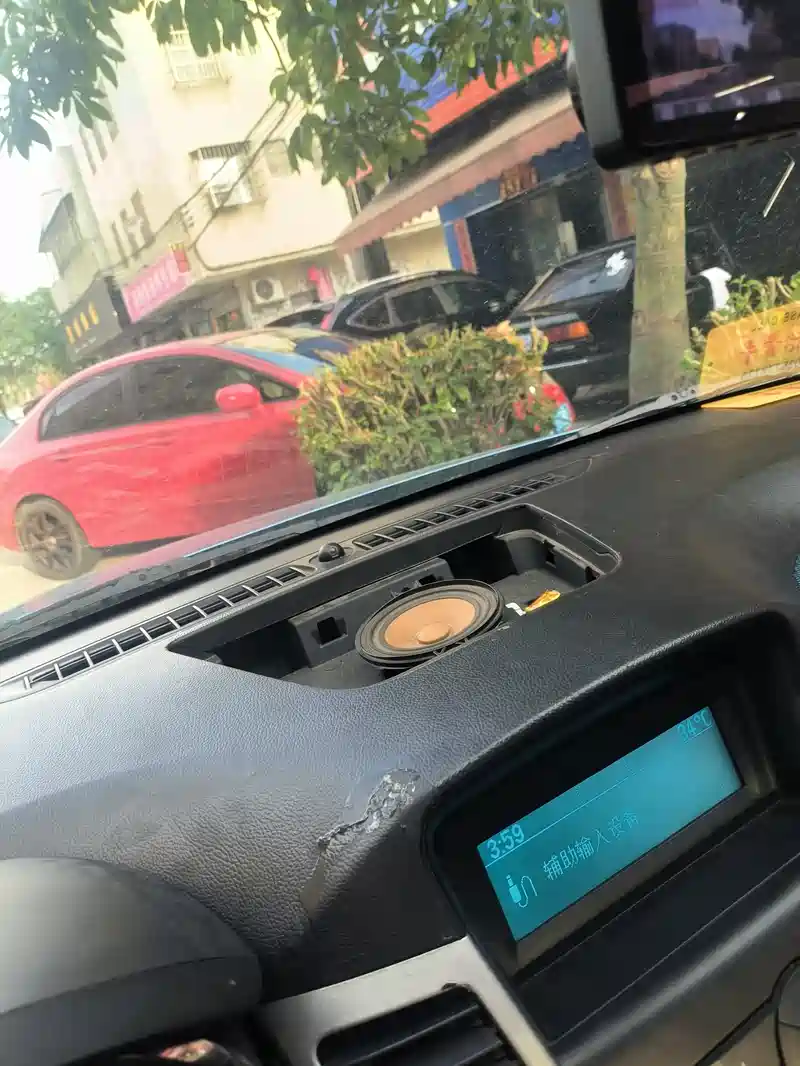

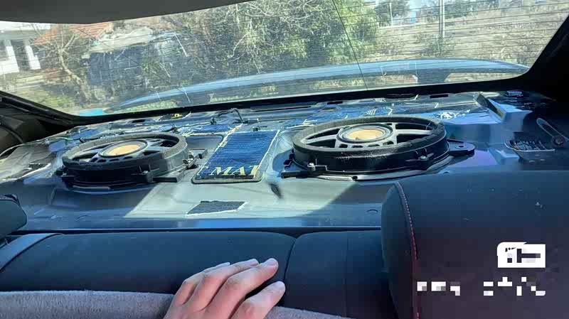

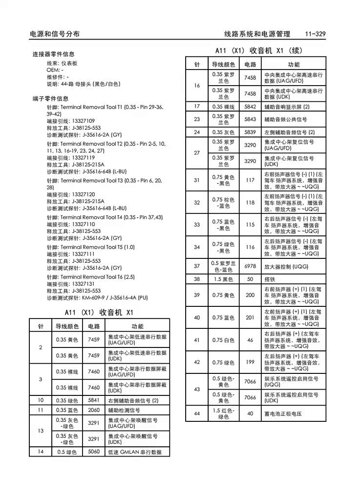

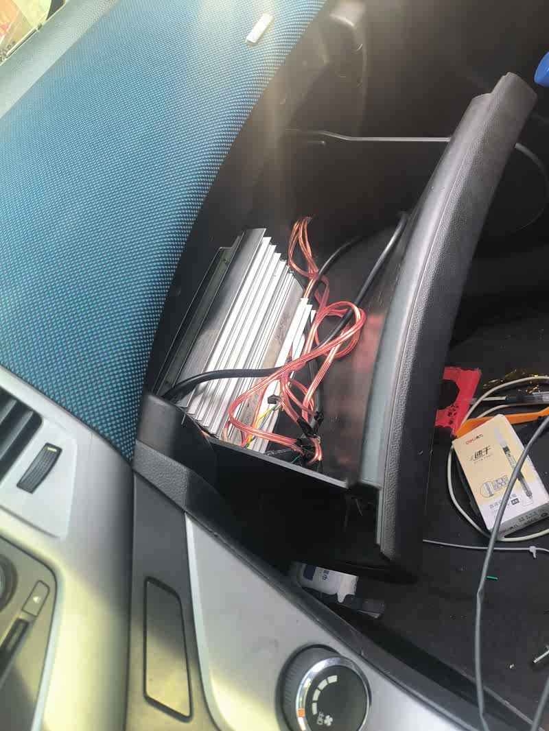

科鲁兹顶配十一喇叭,十声道完成首先人工比材料贵从早上干到晚上一整天才忙完
材料
君威10路功放机 220
君威中置喇叭 50
君威后平台高配喇叭低音+高音环绕一体 80*2
PDD买的四路高转低 40
20米音频线材3米电缆线+各种快接热缩管 100
不算人工材料钱有600了(其实是认识的修理厂不愿意给我装嫌太麻烦)于是想自己试试简单是很简单就是接线有个20多组线需要接一组两根非常费时间。功放机放在手套箱里线要留长一点然后再从手套箱下副驾门槛飞三条线到后备箱(左右低音2+环绕1)后备箱大家都知道有两个6*9原装位上面盖板拆了直接装上就行也就两个卡扣一根螺丝。车机是原装车机高转低到功放功放接上四门喇叭需要另外加线的就是后平台跟中置(A柱上的高音没看到线没管)。原装车机高音9/中音10/低音12。原装车机所有功能都正常,音频是蓝牙AUX我也没有带3.5的手机没办法。音质木耳听不太出来低音是有提升的,四个门A柱原装6喇叭加上后平台4个仪表台中置1个总计11个喇叭就当瞎折腾。
