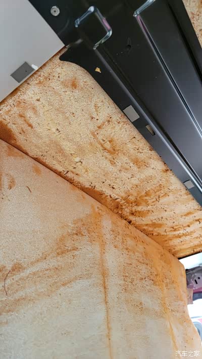

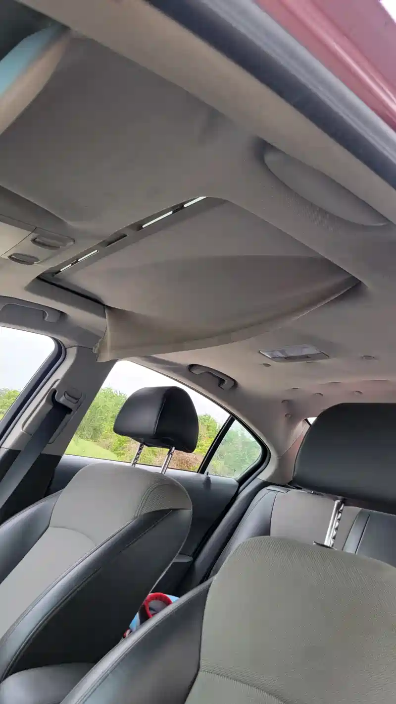

塌的不成样子  后面还能看到以前用的顶棚铆钉修复的样子

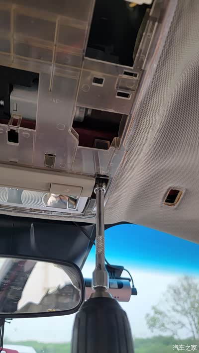

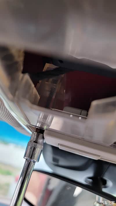

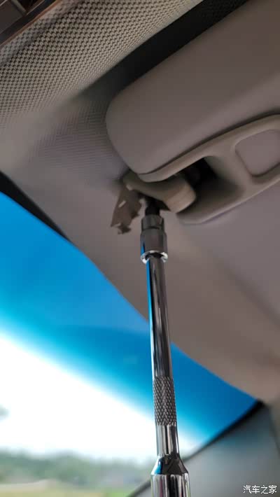

化妆镜拆螺杆
这边三颗

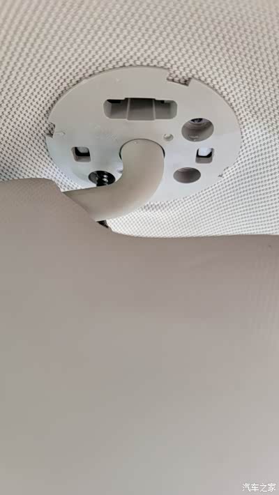

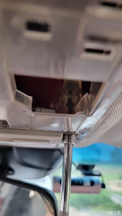

这是中顶灯里面的两颗螺杆
右边
左边

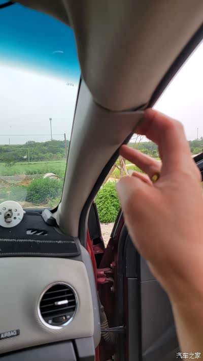

用力掰开A柱盖板  放心大胆的掰  弄不坏的

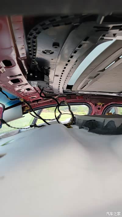

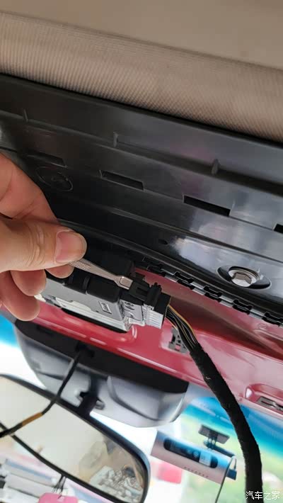

把接线端子接口  拆开
B柱盖板要先掰下面黑色的  再掰上面灰色的
总体来说  要拆两个化妆镜(一共8颗螺丝) 中间顶灯(两颗螺丝)3个把手一个眼镜盒(一起8颗螺丝)后面还有3个卡扣。然后ABC柱的六块盖板一起掰开   整体就能卸下来了

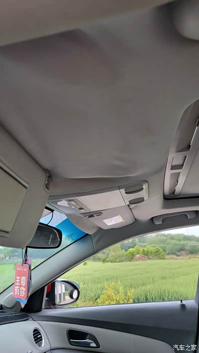

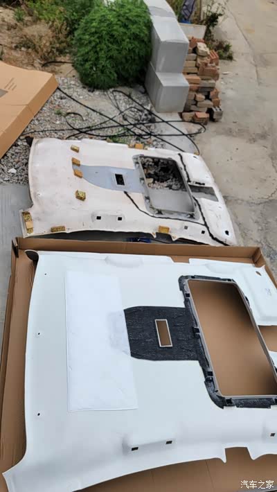

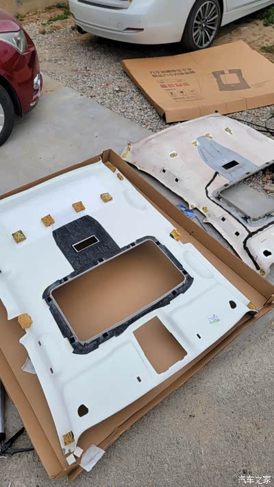

新顶棚300大洋   还是比不上原厂啊  能看出区别不
把老的泡沫支撑块掰下  按照老顶棚粘贴的位置粘到新顶棚上

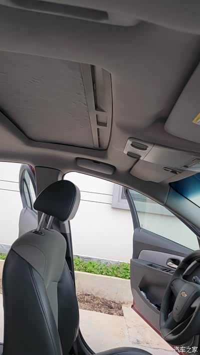

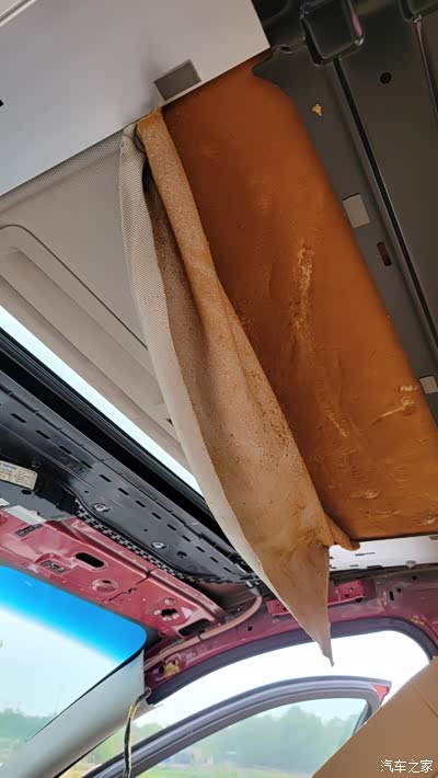

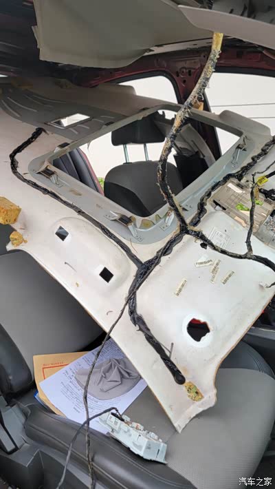

天窗盖板  棚布我就把海绵层去掉  涂了层胶  重新粘上去去了 没有整体换  换这的话很麻烦  要拆天窗总成

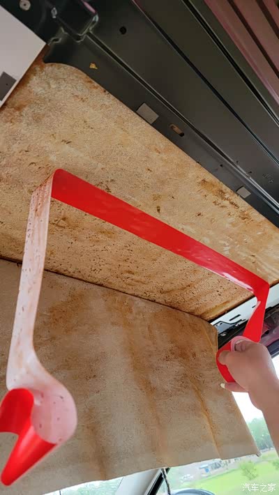

尽量清理干净   我是用手推干净的 跟搓澡一样🤣
用胶带粘一遍
涂胶重新粘上  我这弄的不算完美  凑合用吧
把线束整理好   各接口全部接好
把所有盖板  拉手全部装好   完工
