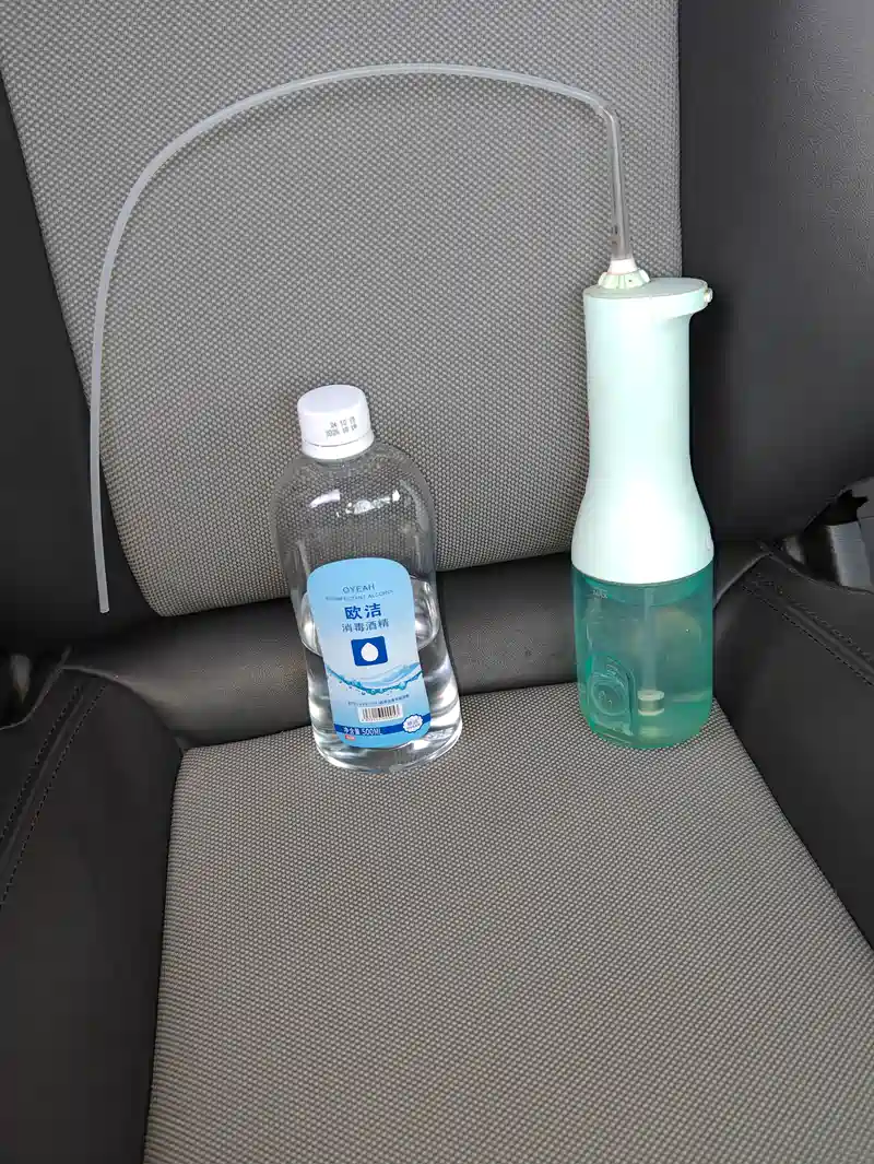

买来一瓶酒精,准备一个冲牙器,再拿管差不多的塑料管把冲牙器的喷头接长一点。把塑料管用打火机烤一烤,直接怼冲牙器喷头上就行。
