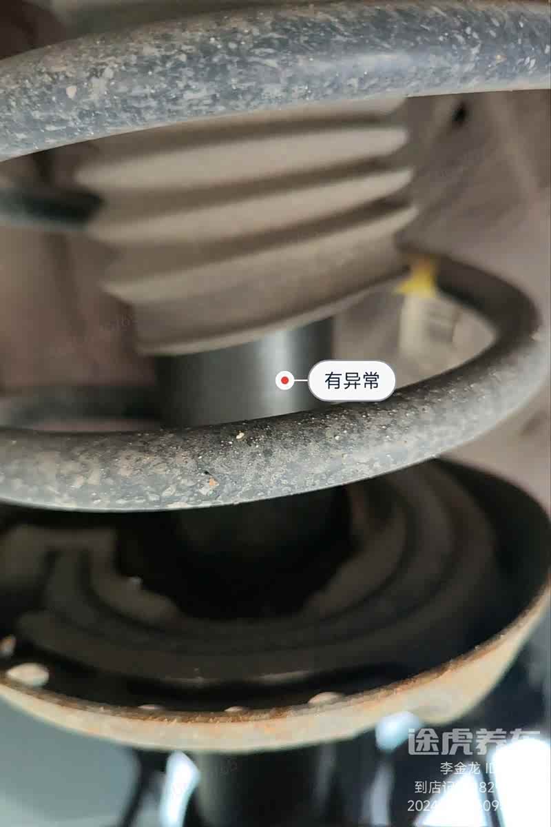

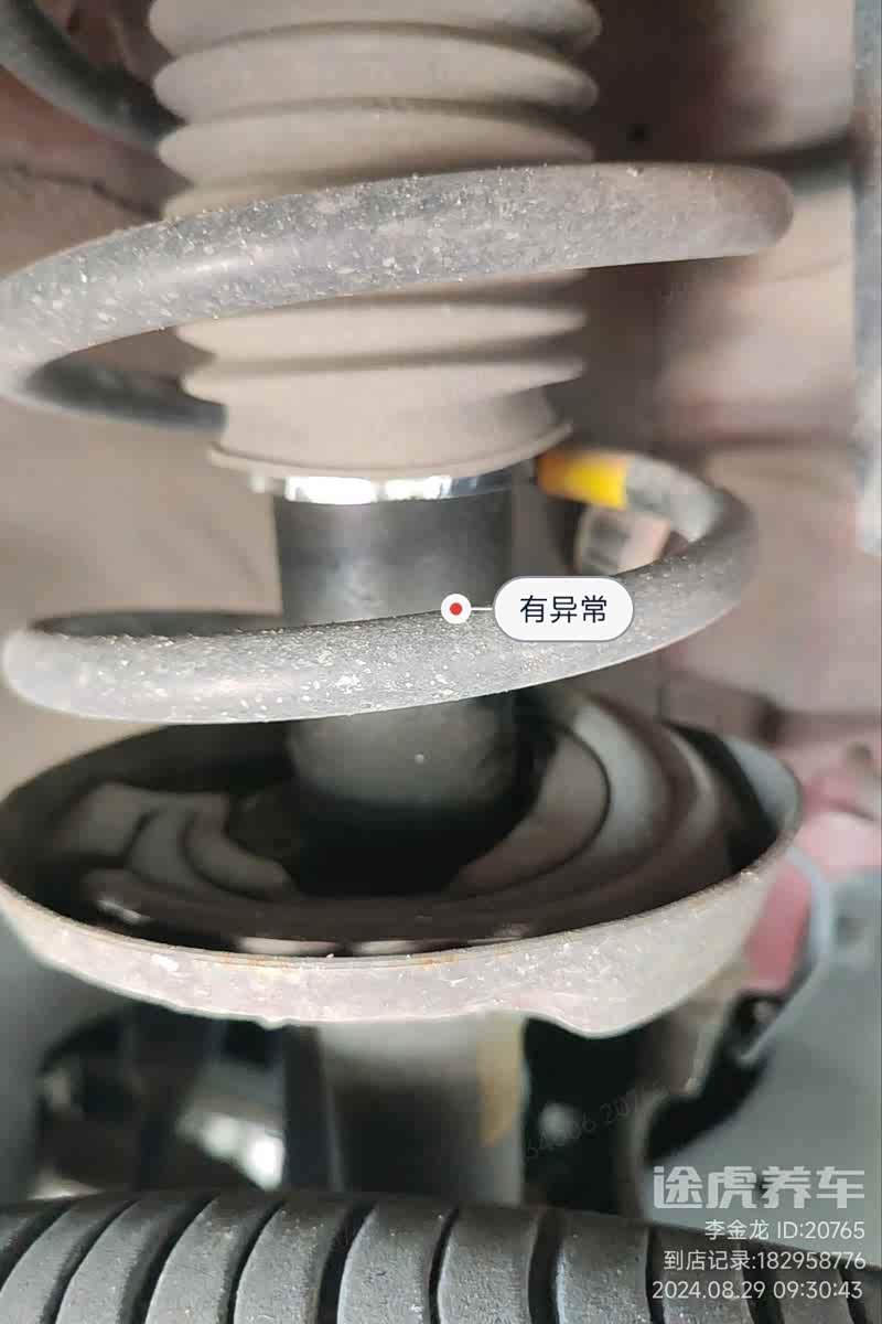

昨天去途虎做小保养,门店师傅进行车辆全面检测后,说我两个前减震器漏油了,建议更换,两个连同工时费800元,因还有事要去办,我当时没有同意。友友们看看我这个漏油严重吗?需要马上换吗?谢谢

情况一样,去年前减震漏油,至今还凑合开着呢

通常是密封圈破损导致的,看看能不能单独更换外面的密封圈,成本低很多,但有些店不愿意单独换,因为一起换有钱赚还方便。

你这个好多了  我是提出漏油又跑了1万多公里才换的

换吧

过路坎感觉下,下坠没有回弹,就要更换

我就换了一个左前,一直开没啥两边不一样

防尘套时间长了就烂了,起不到防尘作用了。
如果换,就去外边修理厂。连工带料2-3百吧。材料便宜,工时贵点。
如果不换,暂时不影响啥,以后可能加速减震损坏。到时候就一次工时,换个全套。
我的车也是在途虎换刹车油保养时候给检查的 ,我出来自己找修理摊儿换了。

这个没漏油,没问题
