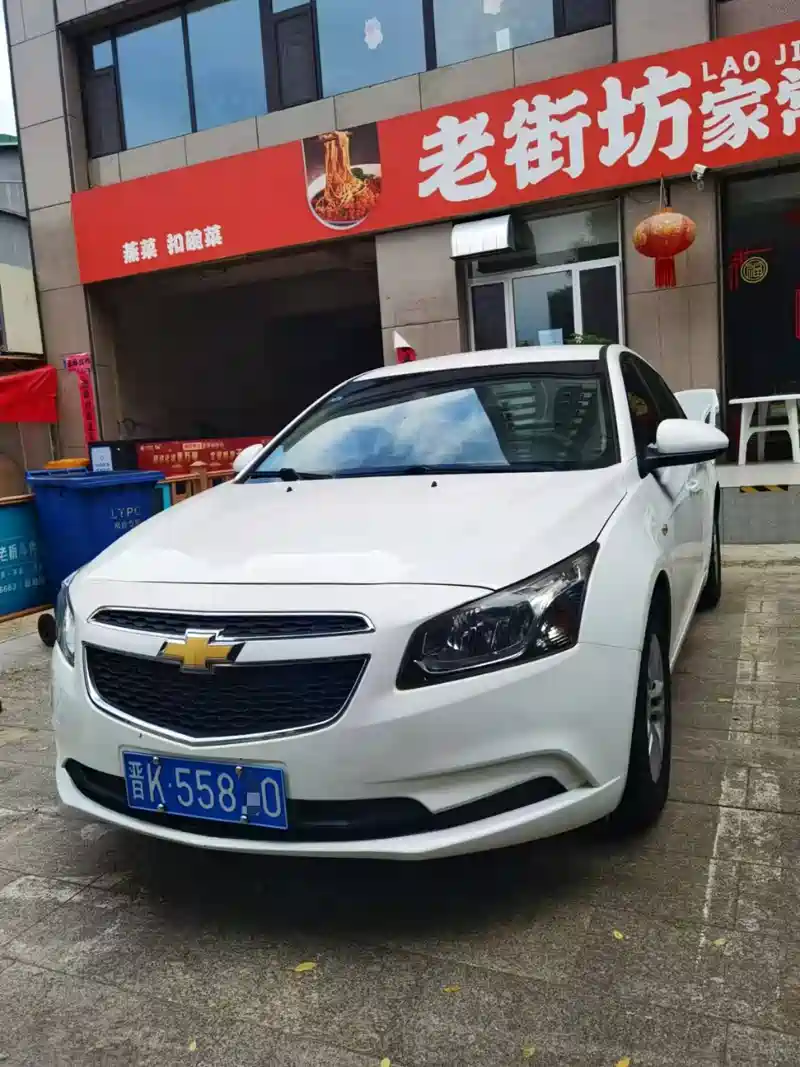

首先靓照镇楼,表妹自己选的号,还不错哈哈~
