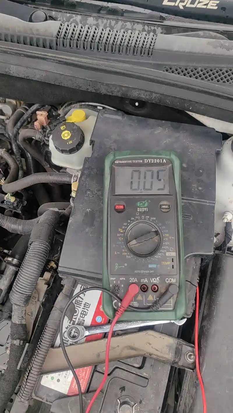

科鲁兹休眠电流0.05-0.06,有时候跳0.07-0.09

车停超过十天电瓶必饿死。
第一次操作:拔空调显示器保险丝休眠电流0.02-0.03,空调显示器保险丝为常用电,改为启动后通电,休眠电流0.22-0.23。保险丝恢复原装后,休眠电流0.05-0.06
第二次操作:拔掉车辆麦克风保险丝休眠电流为0.02-0.03,车辆麦克风保险丝为常用电,改为启动后通电,休眠电流0.02-0.03。
目前车辆休眠电流0.02-0.03。有没有大神分析一下原因,是不是保险盒坏了?因为第二次操作后休眠电流稳定0.02-0.03,所以没往下查了。但是第一次拔空调显示器保险丝电流情况依然不解。还有就是空调显示器保险丝改为启动后通电,为什么休眠电流变大了
