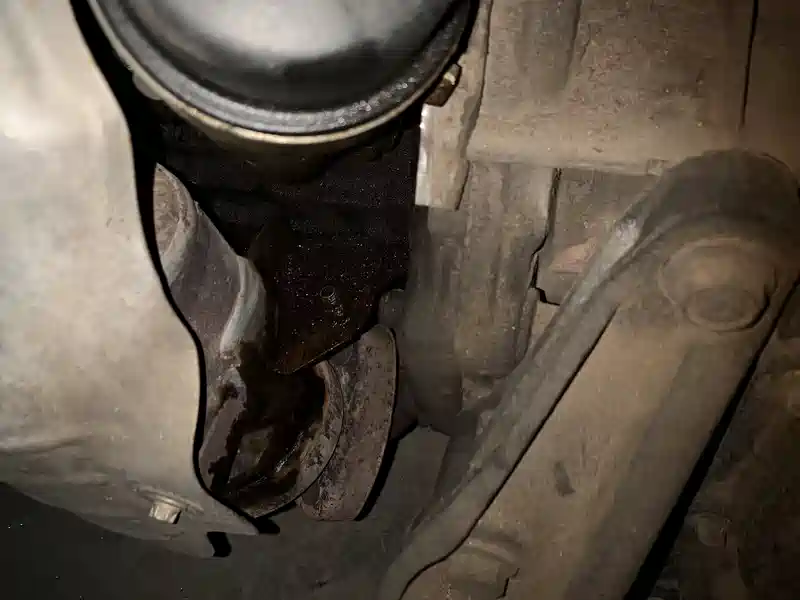

13款1.8科鲁兹
去年的故障:排气歧管有机油、外循环有机油味、副水壶有油花
去年4月份更换了机油散热器与旁边几个密封圈,更换副水壶,一切恢复正常
上个月发现外循环又出现机油味道,排气歧管有机油(见下图),但是副水壶没有一丁点油花
一开始怀疑是机油散热器密封问题,也在板内发了贴询问
后续用内窥镜仔细检查了机油散热器周边,没有发现漏油现象,排除机油散热器密封问题

经仔细检查,是凸轮轴位置执行器电磁阀(也叫凸轮轴电磁阀)漏油,拆下电线接头可见明显机油,机油顺着电线流下去,从机油散热器下方一直渗到排气歧管处
不是外面的密封圈漏油,就是从这个电磁阀中间漏油
花了几十块在网上随便买了一个,自己更换后,排气歧管表面干净了,外循环也无异味
更换非常简单,仅一颗螺丝固定,用E8(好像是,要么就是E10)花型套筒拆
