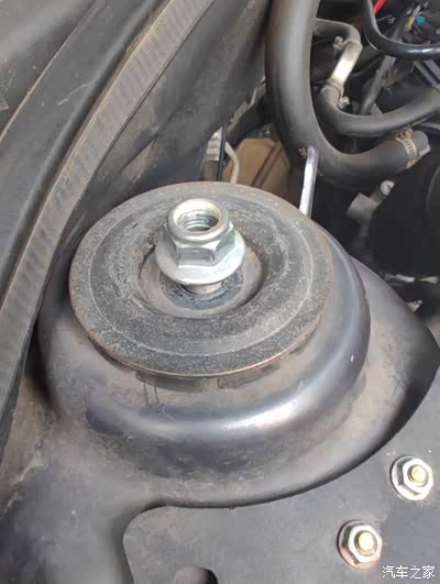

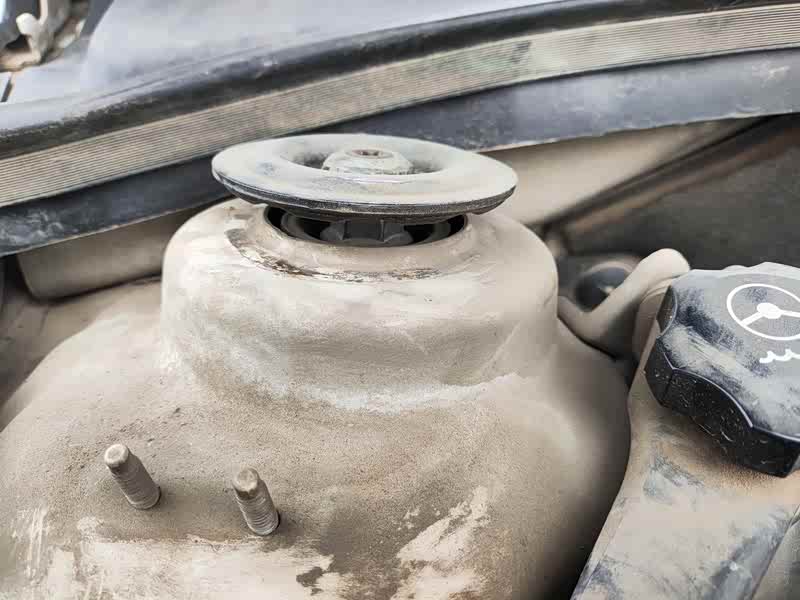

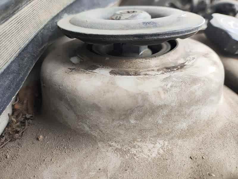

减震器漏油更换减震器后,感觉这个顶盖间隙变大了,但是安装师傅说没有问题。大家这个顶盖缝隙有这么大吗?

正常装盖子上螺丝应该是突出的,你这是平齐,没装好

有问题的 螺丝没有带紧或者配件问题

我怀疑是螺丝弄错了, 把外面的螺丝给上到里面了

螺丝上错了,里面的上到外面来了,哪个师傅安装的,可以叼他

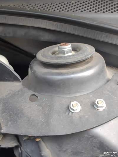

你要的图

多装了颗螺丝

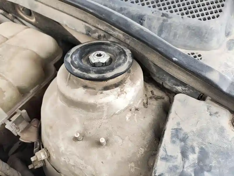

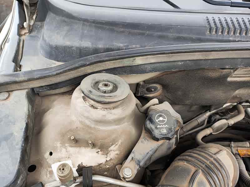

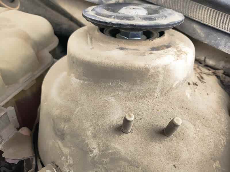

黑色盖子是贴在塔顶钣金上的,新的几乎是没缝隙的

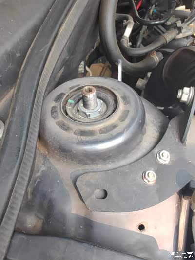

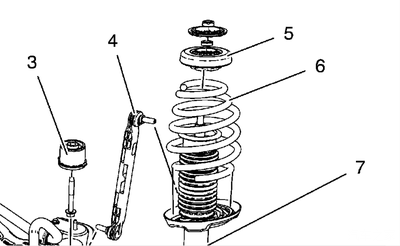

正好我有这个平面轴承的拆装照片,你自己对着看吧。

顶胶上的螺丝没用原来的

把下面螺丝换回原车螺丝
