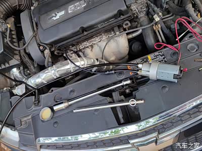

一直在想如何实现自己不举车的条件下换机油。终于在两三年前网购了一个12V金属齿轮泵,从此我就再也不用去修理厂保养了。别人一年换两次机油,费用共800元,我一年换三次,费用也是800元。一点也不省钱,但发动机始终在优质的机油保护之下,值!
第一次,找卖机油的老板要了一个空桶子接废机油,后面每次用上次留下来的空桶。准备好机油滤芯和工具,组装好抽油管路,摆放好空油桶就可以动手干了。此时要么热车几分钟,要么停车后十几分钟再发动一下,主要是把油底壳里睡着了的那些杂质全搅起来。需要机油温度大概是60度,手感觉很烫,但基本还能扛得住的样子。关闭发动机,拧下机油加注口的盖子。拧松机油滤芯罩子,但不要一下子拿下来。正常情况下机油滤芯里全是机油,需要螺丝松开后,让它漏点气进去,机油就会流回油底壳里去了。

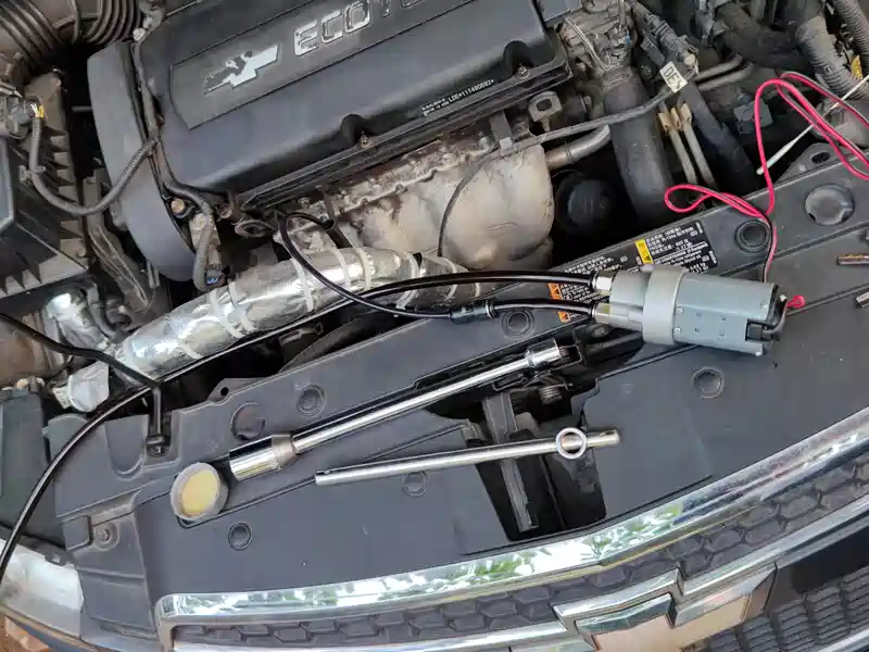

抽油管是给泵通上电后,从油尺位置插进去的。说是不要一次捅到底,其实我也没太注意,只要能抽出来就行了。几分钟就抽光了。这时给泵断电,拿下滤芯罩,换了机油滤芯,再抽根烟,或给发动机打扫一下,过几分钟再抽。重复二三次,基本抽干净了。
后面的事儿大家都懂弄,就不啰嗦了。只是加机油的时候建议大家找个空矿泉水瓶做个漏斗,就不会搞到火花塞孔里去了。最后,收拾好垃圾再离开。记得把空机油桶收起来,下次换机油仍拿它装废油。
