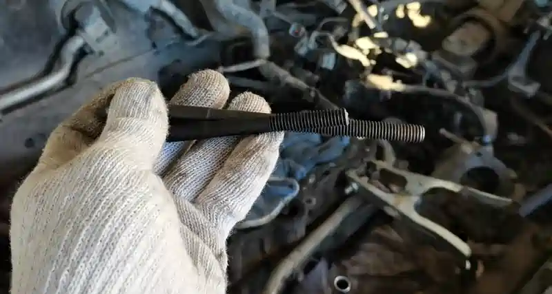

科鲁兹取缸盖断头螺丝 删除 推荐精华 置顶 取消置顶 关闭回复 打开回复 推荐编辑 楼主禁言 移动帖子 重置头像 操作记录 Cruze_凌晨四點 0浏览 · 2023-10-31 14:04· 发布于浙江 那么问题来了,这个得收多少钱呢?断了一半的螺纹这样一对比就明显了外径一样大的空心柱,一头焊接一个螺帽,可以吃上力伸进缸体,然后进行电焊冷却后,拧出即可 举报 打开汽车之家 阅读体验更好 精彩热门 更多 阿尔法S5一年用车复盘 宏光MINIEV提车记分享 大唐提车作业分享 骓1200使用体验分享 摩托车运动相机怎么选 第一台弯梁的诞生 查看更多 打开汽车之家 互动体验更好 微信好友 微信朋友圈 新浪微博 QQ好友 QQ空间 取消 相关推荐 加载中
