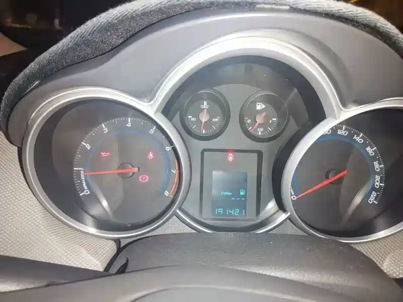

老款科鲁兹,目前19万多公里,处了首保,一直都是京东美孚1号5W-30,前几天才换过机油机滤
换过以后几天后特意跑了一趟长途,目前出现一个问题,只要长时间跑高速,停车熄火后,在打火,机油灯亮(20秒后自动熄灭)机油不缺,市区短途都正常,就是跑高速会出现(250公里左右)
后来去汽修厂看了下,也没有故障码,查不出来问题,只能用排除法一个一个去排查,机油,机滤,机油压力传感器,机油泵,都有可能有问题,老板分析了下,有可能是机油买假了,说是美孚这款油本来就稀 长时间运转后机油变的更稀,所以会导致亮机油灯。
后来想了下,也有可能,但是出现这个状况的时候,熄火后机油探不到,估计油太稀没有挂上,可以很肯定的说机油不缺
小弟 在此有个疑问 一直都是美孚5W-30 一直相安无事,跑了趟高速,发现问题,那么机油换其牌子?粘度换40?
告诉帮忙分析下,太阳底下裸体跪求!!!!
