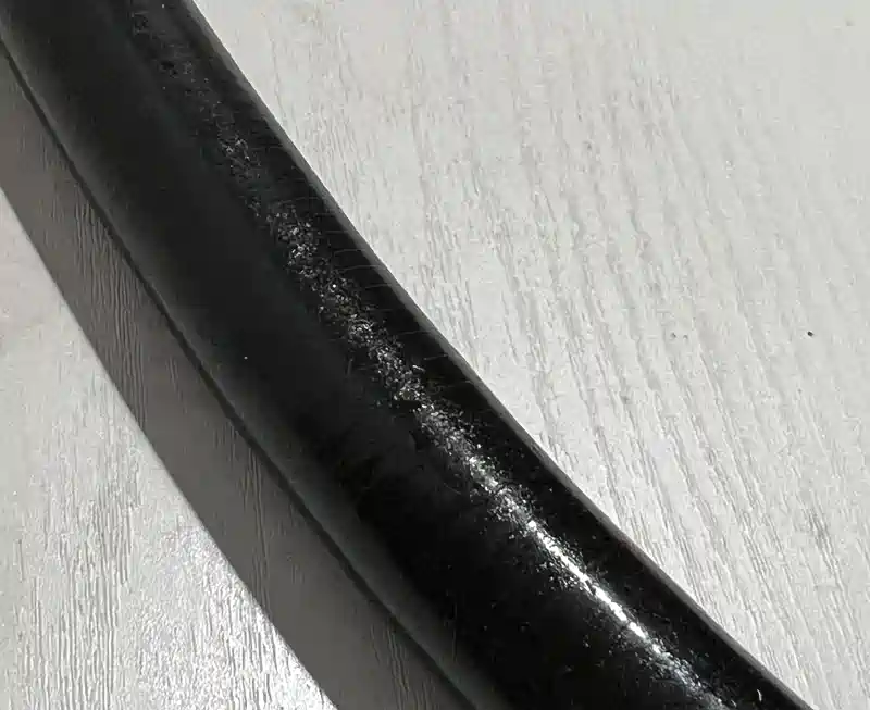

在第五次的基础上,升级改进管子。
(升级成尼龙管,避免硅胶管长时间使用渗出油气)
