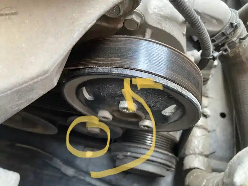

拍个照,别一会绕新的忘记了,这是我躺在地上拍的。

按照皮带绕法,绕回去。着车检查。没问题。
