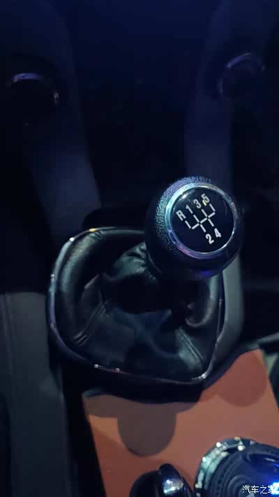

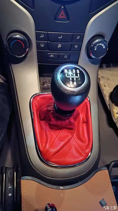

对比原车布面人造革材质

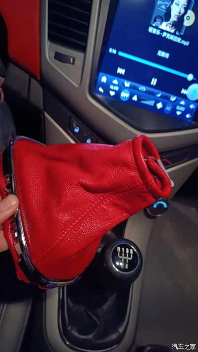

某宝上买的真皮皮套
真皮,真材实料。
原车换挡杆皮套是革子货

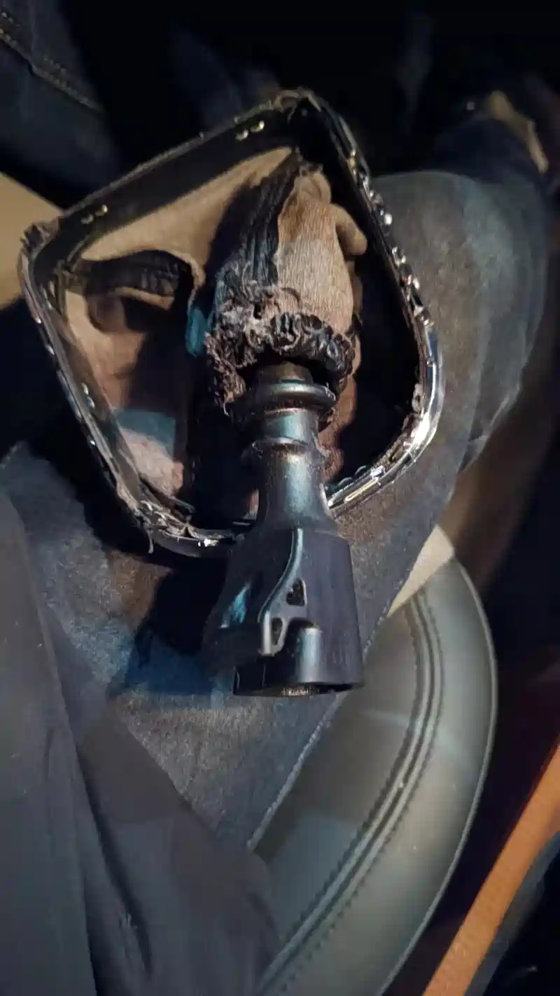

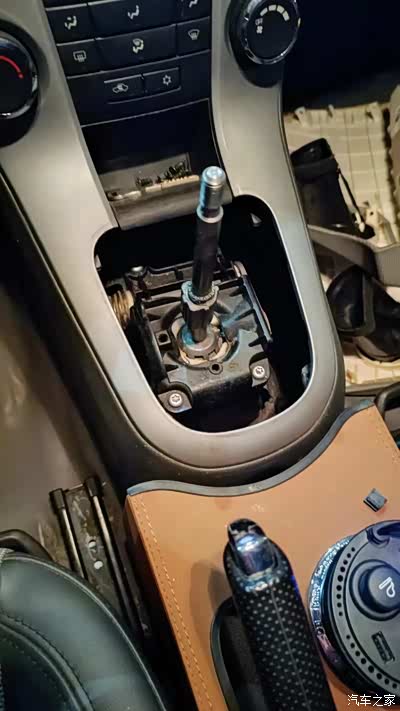

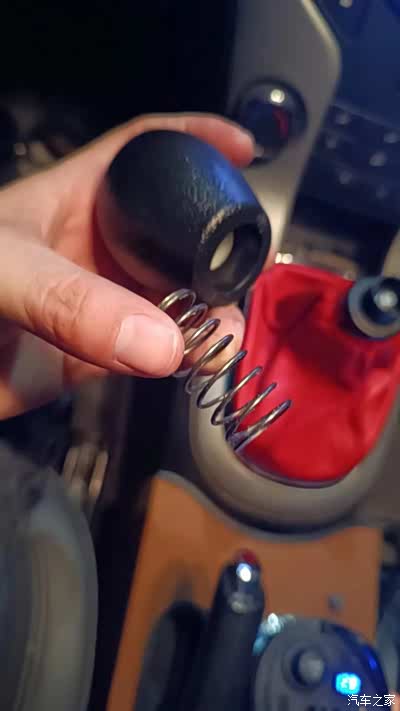

拆卸步骤是,1、用手抓住档杆顶端的球头逆时针方向旋转,直到球头脱落(注意,拿下球头的时候要注意球头内部有个弹簧,别弹飞找不到了)。2,用扁口工具 或扁口螺丝刀撬开底座,。3、皮套顺着档杆方向向上取出。

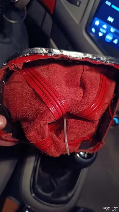

取出旧的皮套后,用壁纸刀把皮套固定在档杆上端的尼龙带割断,把皮套和档杆分离开来。(原车材质布面人造革)
档杆球头内有一个弹簧

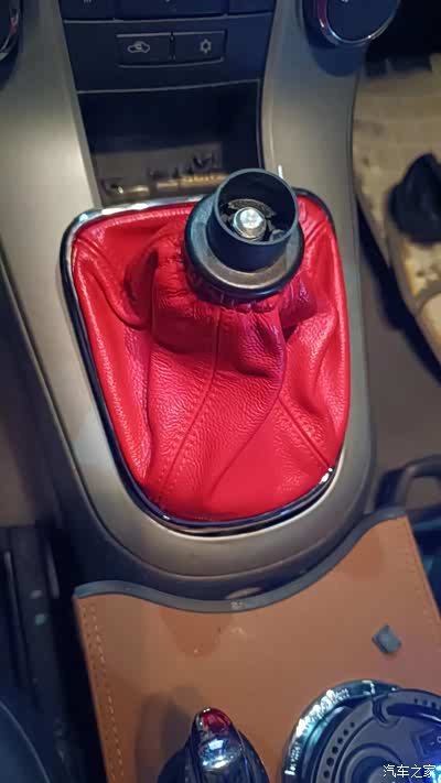

档杆从皮套档把中间空位穿出皮套底座扣在原车底座空位上。

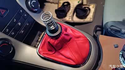

装上倒挡弹簧
安装完成

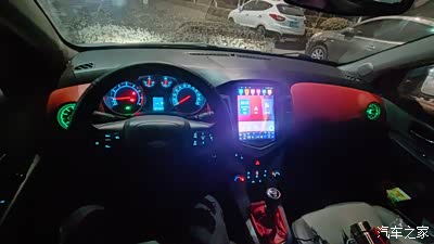

经典科鲁兹整体效果图
