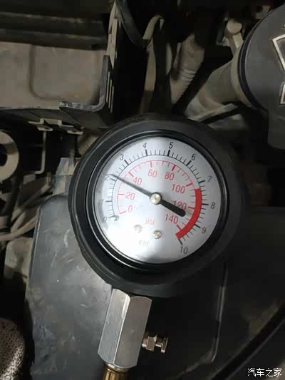

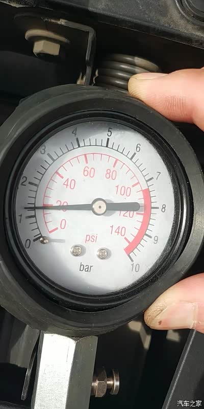

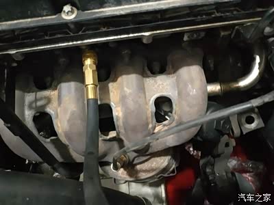

2、测机油压力。把三元防护罩拆下,中间有个螺丝卸下来,接上压力表,热车机油压力只有1.2bar,且油价低于1.8bar时开始响。

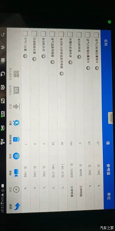

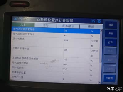

3、看凸轮轴数据流,进气凸轮轴位置指令为83,太高了,高于85就会报p0011故障码,正常应该在62左右。而远程师傅要看的凸轮轴目标值和实际值这款诊断电脑没有,没办法看。

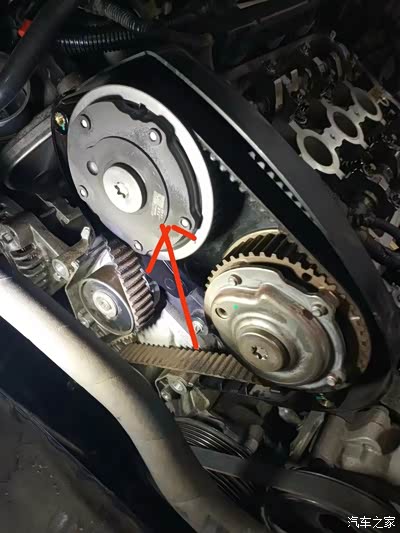

7、换vvt进气轮。卸下正时皮带,旧的vvt论确实可以晃动,移位间隙较大,遂换之,一开始换了一个副厂的,点火后怠速稳不住自动熄火,以为正时没调好,重新调正时也不行,拆下换了原厂vvt轮,可以着车了,这里大家一定注意,换原厂的,副厂的不行。
8、换完vvt论后冷车机油压力4bar,热车机油压力2.2bar,未出现哒哒哒的响声,经过长时间着车,水箱风扇转动4次,油价稳定在2.2bar没有下降,进气凸轮轴位置指令一直62-64之间跳动,故障应该是排除了。需要跑几天看一看,我再给大家汇报。

正常的进气凸轮轴位置指令61%
机油压力表接口处
热车后(风扇转动至少一次为热车)怠速机油压力不低于2bar为正常
红色箭头为更换的vvt进气轮
故障进气凸轮轴位置指令为82%
当当当当拖拉机般响声热车时,机油压力1.2bar,泄压大。
