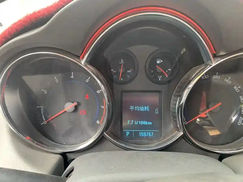

买来是10万公里 油耗13个多 我自己开了一段时间降下来了 估计原车主开车暴力

这车开着很稳 一箱油最多我跑过780多公里,换过4条轮胎,
