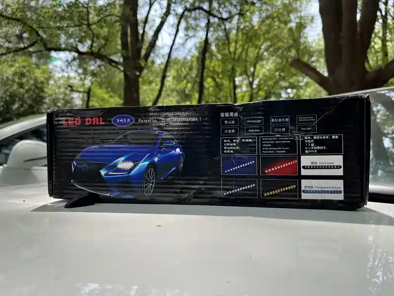

为什么会有这么一个想法,因为改装透镜大灯的时候,忘记买圆形灯带来替代示宽灯,又不想再次打开灯罩,所以才会有额外加装的想法。
不要买那种面条一样的灯条,一方面是会导致机盖盖不紧,另外就是寿命不长。所以我买的这种带框的LED
产品外包装,私信我会给连接
配置简单,两个灯条,一个控制器。
