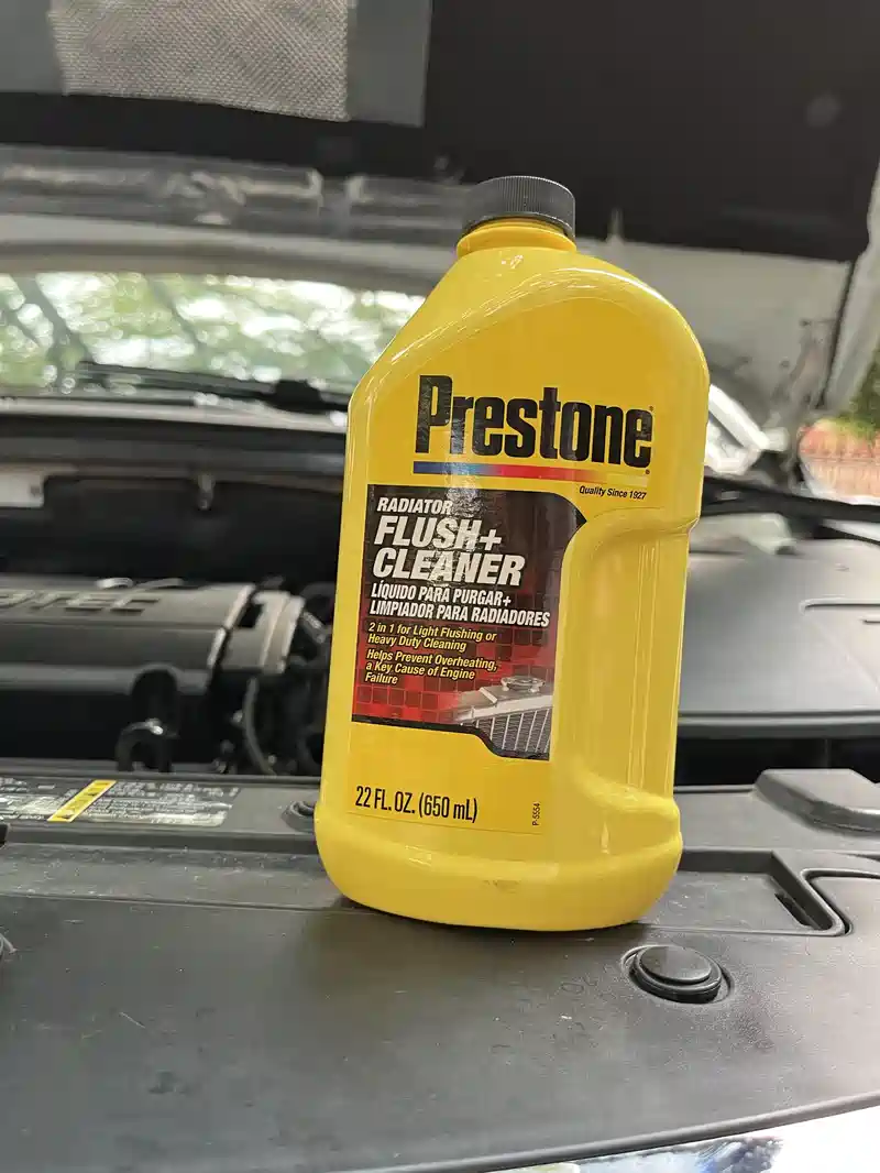

本次清理主要药剂,百适通水箱清洗剂(没有被充值,好产品值得发光),洗护二合一。大品牌用着也放心,途虎/天猫养车都在用的、但是他们是拆开使用的,一瓶59块钱。

倒入清洗剂(一般轿车suv一瓶就够,11升的水箱需要两瓶)
