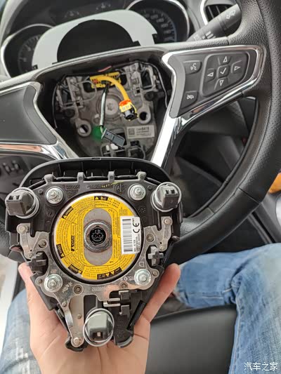

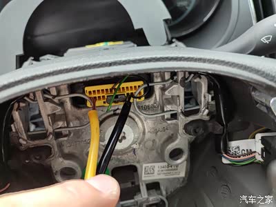

于是拆开气囊检查插头及线路,发现绿色线(LIN线)插口出来位置断开了。
绿色线为LIN线,已断路。

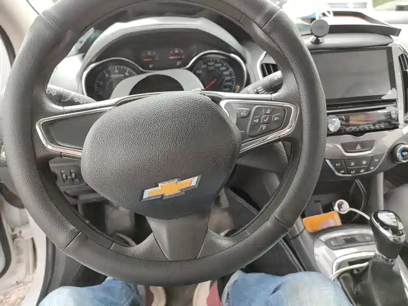

手里面工具有限,把线剥开搭上,接通电源测试按键工作正常,说明就是这条线断路造成按键故障。找来一节细扎丝做退针工具,把线接好先暂时用着,有机会再拆开用烙铁焊接好。
安全气囊拆卸前应断掉电瓶负极。
气囊为卡扣固定设计。

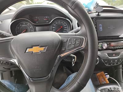

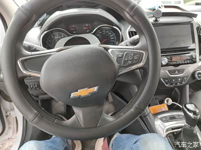

到此方向盘按键失灵故障成功处理完毕,有相同故障的车友们可以借鉴一下处理,希望可以帮助到大家!
