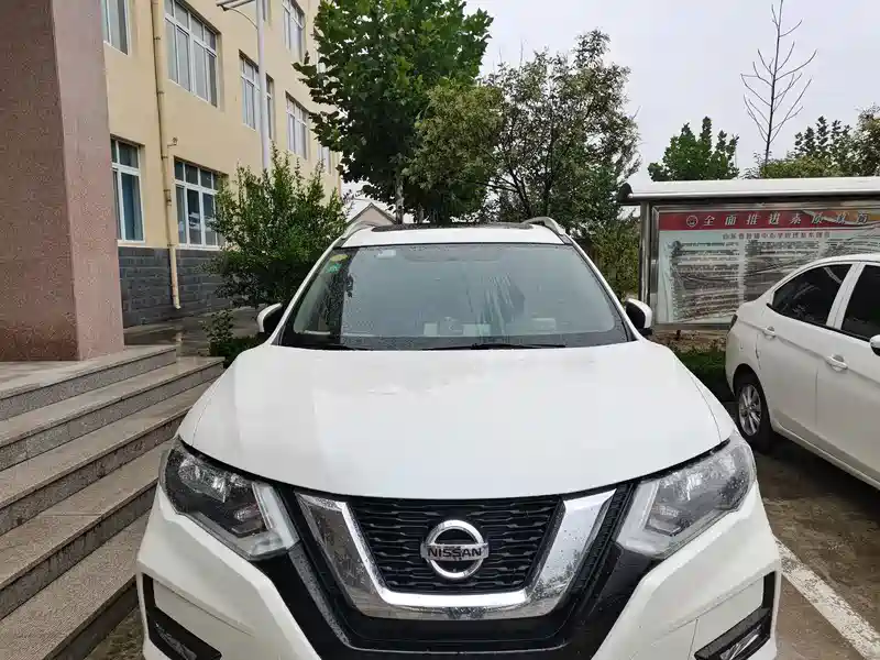

4年的大白骏,依旧精神

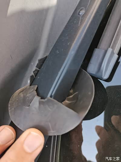

踩过的坑,自行车内胎橡胶皮,剪出来,没几天就碎了
按照网上的自己裁剪,没几天就碎了
按照网上的自己裁剪,没几天就,四分五裂了

自己按照网上的照片,买过橡胶皮,剪出来,没几天就碎了
