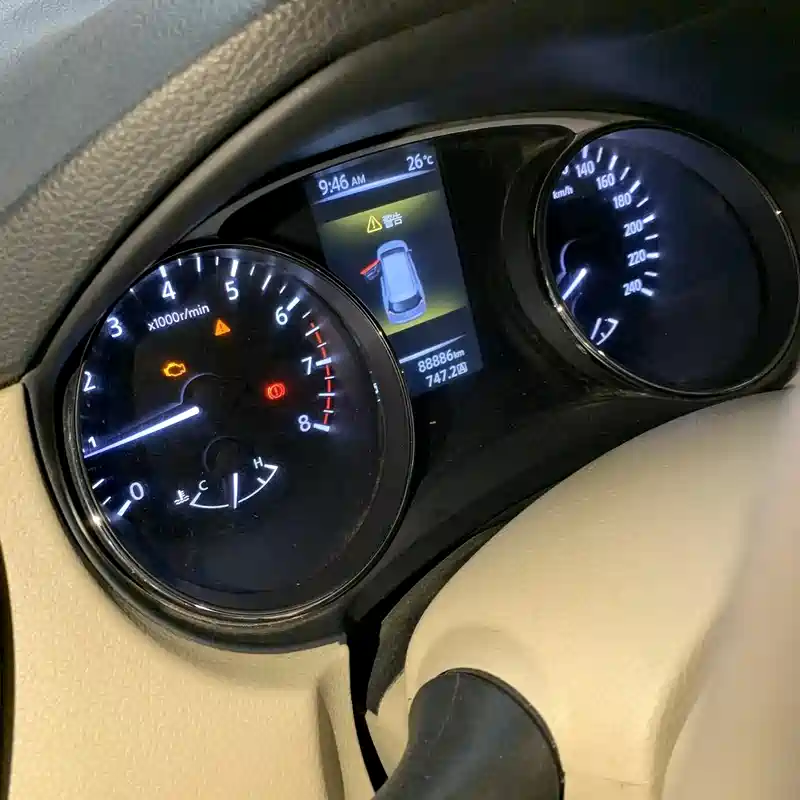

这次有空了,就来让师傅清洗一下节气门并换火花塞。看仪表的行驶里程,88886km,很吉利的数字。
