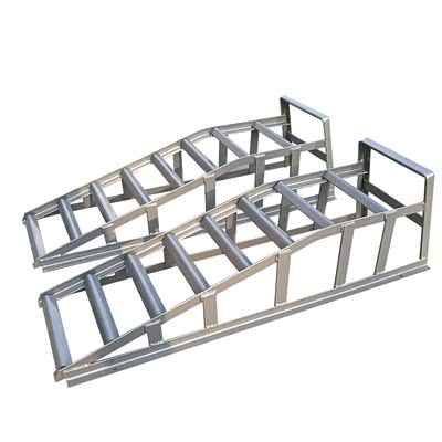

2020年就满3年了 按着这个尺寸让兄弟班组帮我做了个保养的坡道(这个尺寸你们也可以用用 正好的
然后 我就可以自己换机油机滤了 ![]()

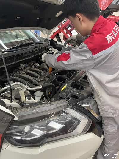

机油先换了
