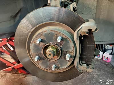

拆了轮胎,取下旧的刹车片

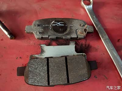

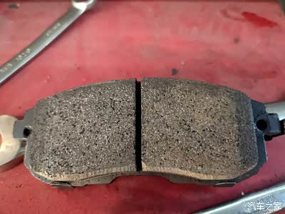

看看旧刹车片

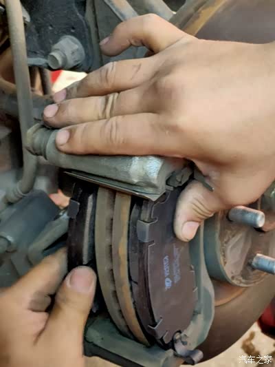

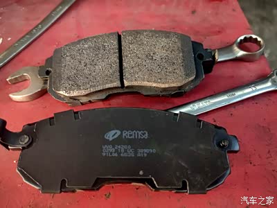

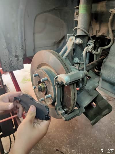

作为对比,看看新的刹车片

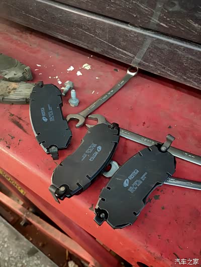

新片做工不错,喷码清晰, 刹车片和垫片什么的一应俱全
摩擦面手感很好,很厚实,后面实测上车效果也不赖,稳刹稳停、没有异响
话不多说,装上去吧

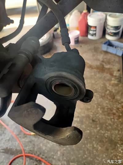

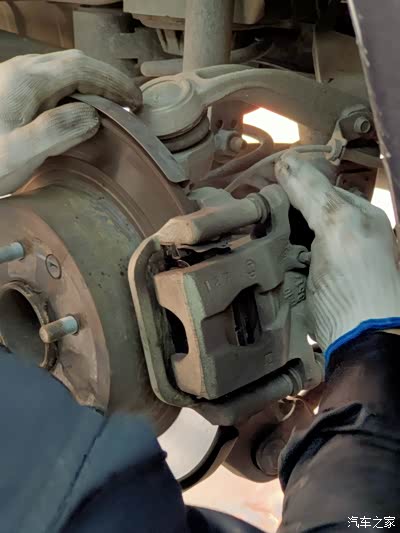

特别要注意的一点是:活塞那里要用专业的回位工具,要不然片是装载不上的
分泵归位

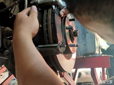

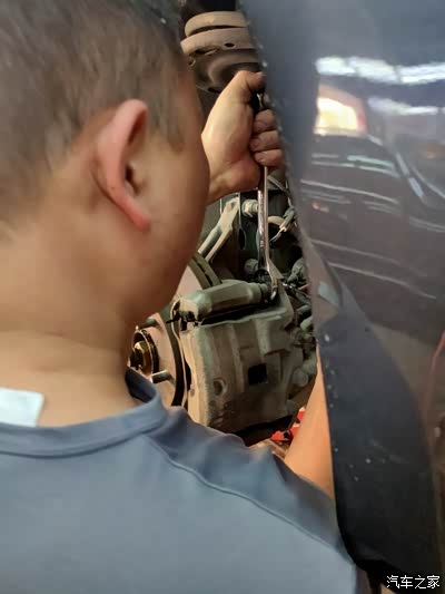

拧紧后面的螺丝
确保牢固

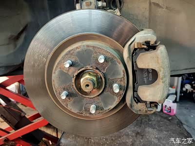

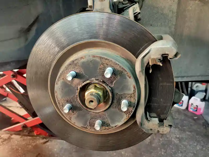

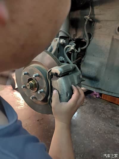

OK。基本完事,远远拍一张,盘保养得还不错,没有明显的凹槽和划痕
近景特写,新片和整个制动系统匹配得很好

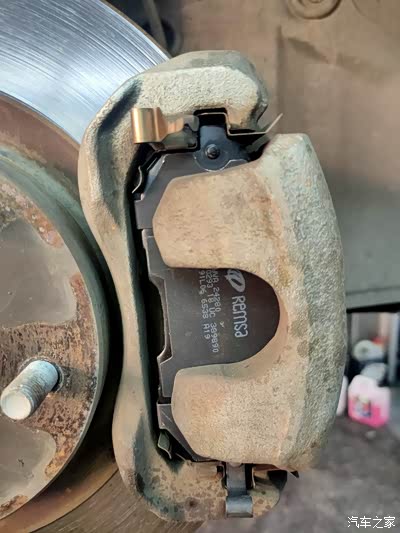

另一边的操作基本类似
小兄哥很细心,确保片和分泵装配地稳稳当当的
