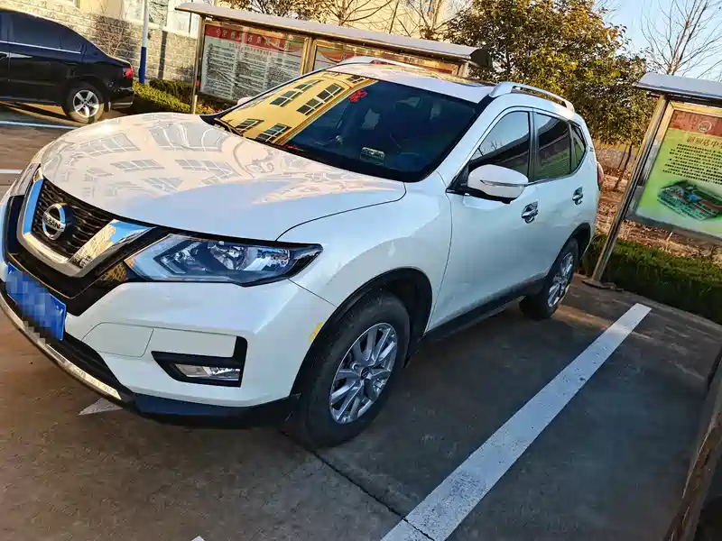

爱车奇骏自从2017年10月购入,到现在已经3年半了,跑了39000公里,可以说对它已经了解的很清楚了,每天上下班来回50公里,对它的脾气和个性是一清二楚,到现在没出现问题,上周五下班回家的路上,就感觉不太对劲,车子跑动过程中,总感觉轮子出现“呲呲”摩擦声,踩踩刹车,就感觉好像没有了声音,跑一会,就又出现了,坐在副驾驶的爱人也听出了问题,说,怎么感觉有轮胎哪里有声音啊?停下车子看看轮胎,没有什么情况,然后继续跑回家,路上依然出现“呲呲呲”的声音。回家直接奔修理厂,还是找师傅给看看吧,到了修理厂,简单的和师傅说明情况,师傅让我打着车开动走一下,没走动上5米远,人家就知道啥毛病了,说道:‘我知道问题了,一般就是是刹车盘里有小石子掉进去了’!我说“真的吗?”停下车,师傅拆下前轮,轻轻的敲打一下刹车盘,小石子就掉出来了,然后再重新装上轮胎,OK,10分钟搞定。然后说 “你再跑跑试试,还有没有声音。”打着车,跑了50米,果然没有声音了!回来后和师傅说,“好了!一切正常了,你太厉害了佩服!师傅终究是师傅啊!”自己的车子自己开,看来修车还得找师傅!
10分钟,师傅成功消除大白骏刹车盘里的异响,大白骏又可以继续为我服务了!谢谢师傅!

色彩艳丽的你
今天的主角

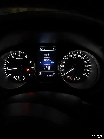

目前行还距离
最好成绩,嘚瑟一下
满血复活
