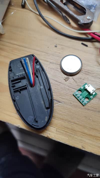

第一步,拆开钥匙就省略了,全程用手就解决了,我都是用指甲扣开的。

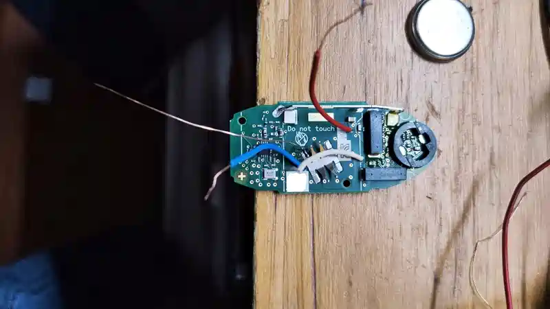

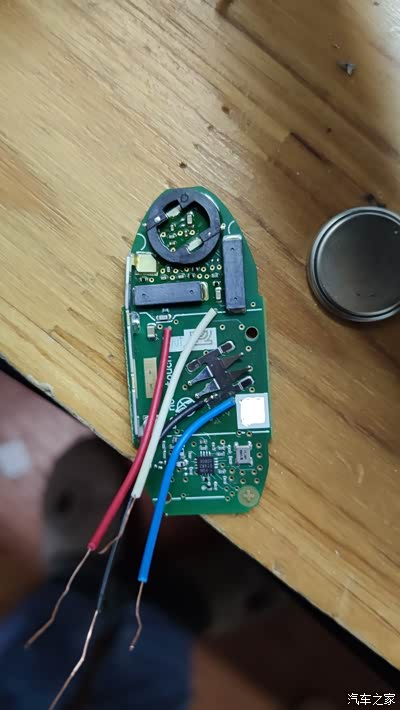

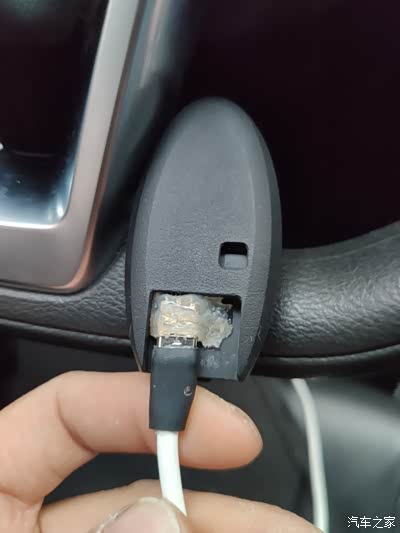

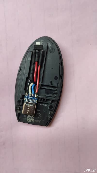

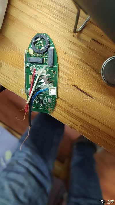

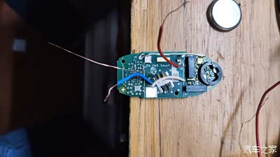

第二步,拿出电路板,需要焊接4根线,电源的负极跟正极,开锁键还有锁定键
焊好线用棒棒胶固定一下

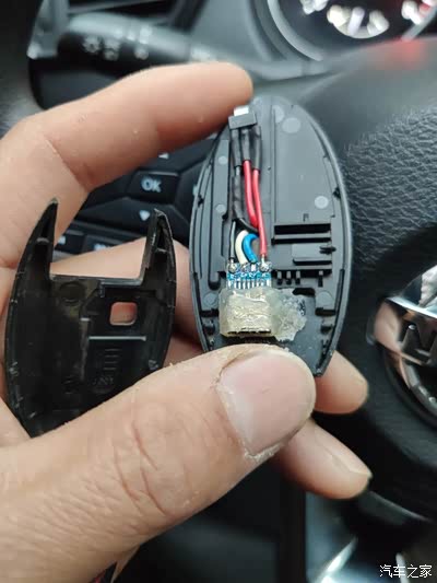

打孔穿线
电池是3v的,一般继电器都是5v电压,所以加了AMS1117-3.3V 稳压电源芯片降压到3.3v
遥控到此改装完毕。

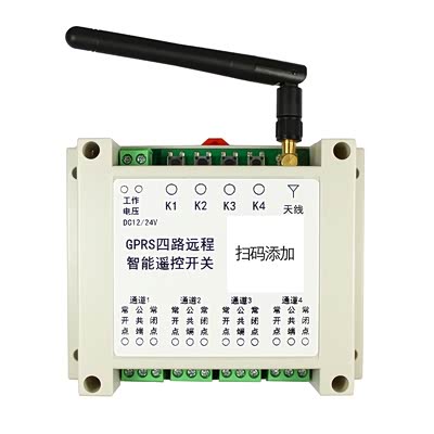

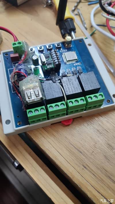

下面要用到易微联的一个控制器,GPRS手机2G信号联网
工作电压:12/24V款:直流电压7-24V
工作模式:自锁,点动,互锁,定时,延时;
可以控制4路,我把第一路设置自锁模式控制给遥控供电,第二路点动模式控制开锁键,第三路控制锁车键,用usb母座焊好线给遥控器连接。

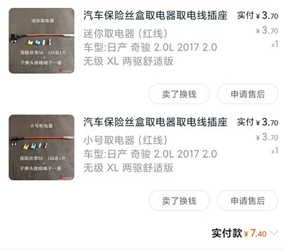

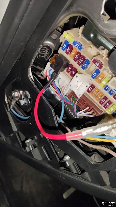

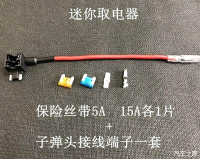

保险盒取电给易微联模块供电

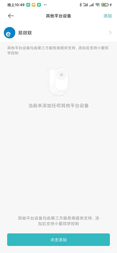

米家关联易微联账号就可以小爱同学控制解锁,上锁了。

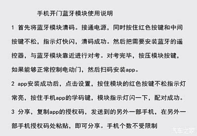

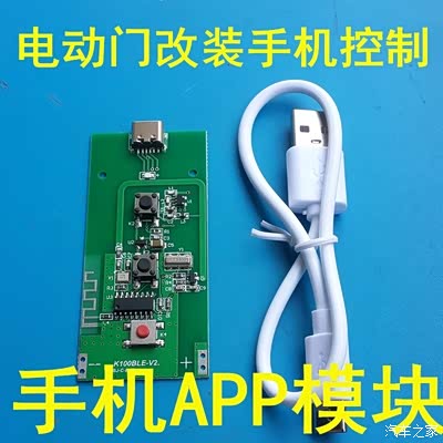

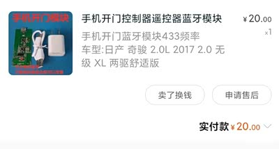

上车测试,由于地下车库没有2G信号,后来增加了一个蓝牙转射频RF模块。易微联的模块是支持射频控制的,相互学习一下代码,就可以用手机蓝牙控制了。近距离无网可以用蓝牙控制,无论远近有网可以用小爱同学控制。
所有的成本加起来不到200元
这个蓝牙使用起来不是蛮方便,更换了另一种,详见我的另一个帖子https://club.m.autohome.com.cn/bbs/thread/d3c18cebafe8ab94/97714060-1.html#pvareaid=3460109
