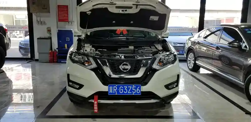

停进工位,准备开始(车牌不作遮挡了)
