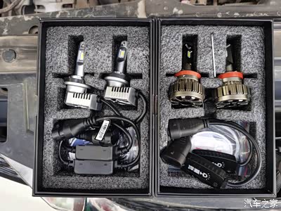

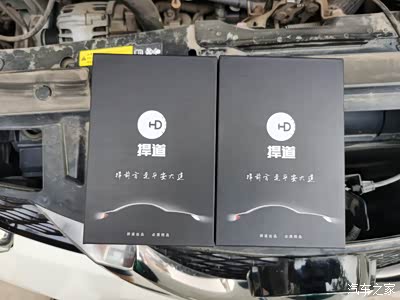

       开始想只换一个远光,怼大车使用,就在网上买了一对,结果换上去盖不上防尘盖,就这样一直搁浅了,趁着疫情不上班在家里又开始研究,在某东上找到一家说可以装上,还能盖上防尘盖,就近光和远光一起下手搞了。

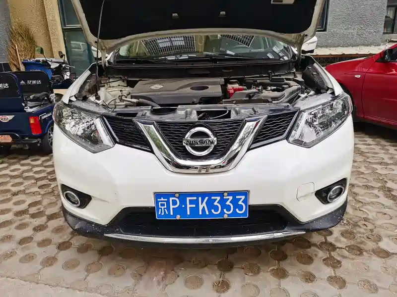

打开发动机盖,直接开搞

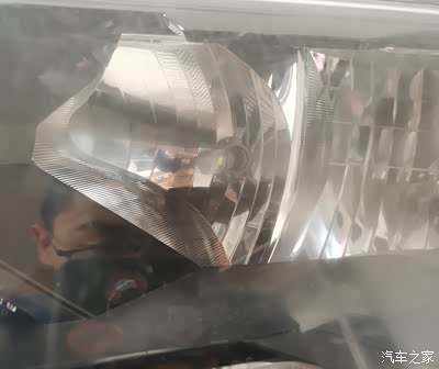

靠外侧的是近光,里面的是远光,奇骏近光和远光都没有透镜,刚开始怕换上之后散光,后面给大家看换装后的效果,好不好大家说了算。
对应上图车上的灯,右边是近光,左边是远光,远光确实比较特殊,看上去和原车卤素灯泡样式长的差不多,后面详细讲远光安装,先从简答的近光说起。

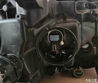

这里就是近光的灯泡,逆时针旋转就能拧下来,记得要先拔插头,再拧灯泡。插头比较紧,拧下灯泡就不好拔掉插头了。注意看固定卤素灯上面三个脚的大小是不一样的。换新灯的时候也要注意三个脚的方位。
按三个脚大小位置插进去,顺时针拧到位就可以了。上面就是换上之后的样子,装上后线束垂直向下,***插头,咔哒一声***位。

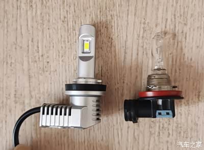

换下后的卤素灯和LED灯对比。

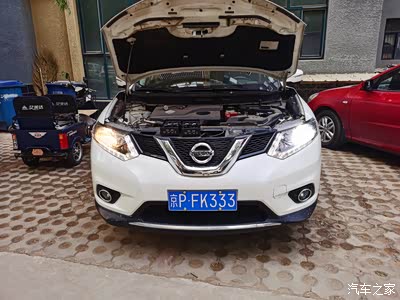

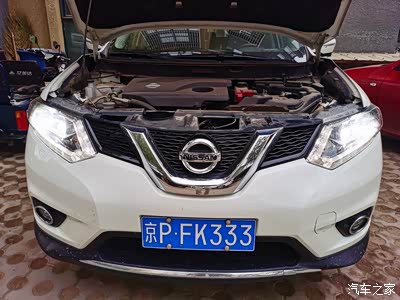

同样的办法,把右边装好,大家看效果。
远光安装,相比近光有一点点难度,赶上天黑了,明天再装远光。也正好晚上试试近光LED,远光卤素灯两者相比效果提升了多少。下面就是效果对比。
远光还是卤素灯,对比感觉还是近光LED白光的亮,没有白折腾,明天再搞远光。

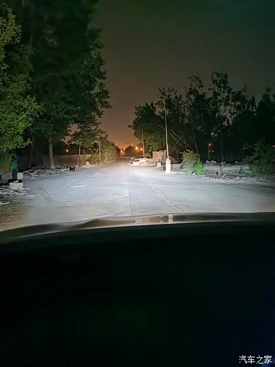

这是只开近光灯效果,我感觉比原来的卤素灯好太多了 ,不散光。虽然和专业改的透镜没有办法比,毕竟花的很少的钱,我很满意了。

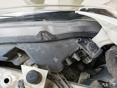

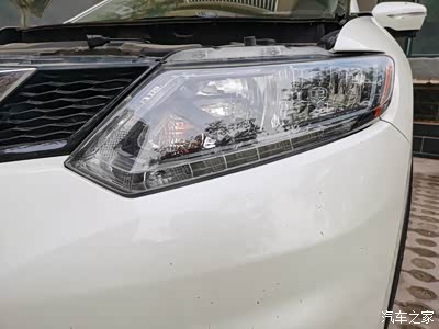

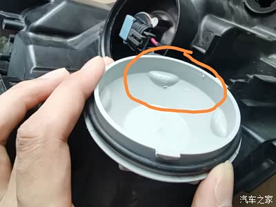

      远光后面的空间比较小,手小的车友可以直接换。左边直接换问题不大,我手比较大,右边实在无法下手,性子又比较急。我直接把大灯拆下来换的。后来发现不需要拆下来就能更换,把右边的一块铁拆下来就行了。我主要是想看下具体什么原因导致的盖不上防尘盖,就是搞个究竟,花了一个多小时的时间,拆大灯下来。

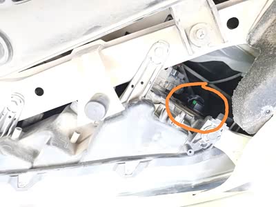

拆下来发现,灯泡是偏的,靠近左上角的11点钟方向。

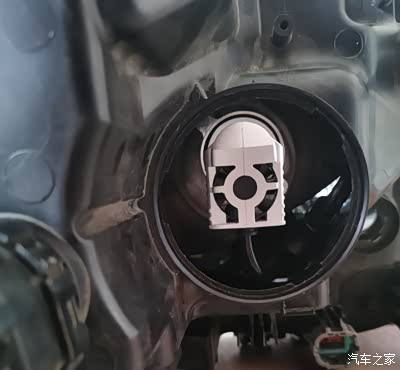

换LED灯上去会顶住防尘盖的边缘和防尘突起的地方,图上还能看到我上次换其他远光灯的时候的划痕,应该就是顶住了这里。不是顶住防尘盖顶部,即便是换加长防尘盖,也解决不了这个问题,看来这次还真是买对了灯。

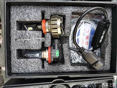

由于远光LED灯泡是歪屁股了,和卤素灯装上一样方向,所以才能不顶防尘盖,我买的时候商家就说,专门奇骏定制的远光LED灯泡。我找了很久才找到的这个灯,不知道有没有和我一样烦恼的奇骏车友,终于搞定,不枉费我那么多时间和力气。
灯要立起来,发光点向左右。
买的LED远光灯泡和原车卤素远光灯对比。功夫不负有心人,完美解决了,我很久以来要搞远光的计划。
效果我非常满意,启动非常快,遇到对面不关远光的车,我用远光闪他,马上就变光。
