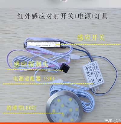

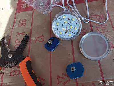

首先看一下改装的材料---马家购买的超薄型衣柜LED小夜灯
产品名称:LED射灯
产品型号:TDL-5011A
一、产品简介
典型安装
此款LED射灯采用铝合金拉丝技术。整个经过优化设计,采用优质LED材料,产品牢固工作可靠。
二、产品特点
1.使用新型的高效率白光LED技术:具有高效、省电、寿命长、节能、环保、防爆、冷发光,适合各种场所使用。
2.人性化的外观设计,外观精致,时尚超薄,铝合金外壳。
3.合理的结构设计,巧妙隐藏式固定,安装只需2粒螺丝钉。
三、产品规格
1.LED寿命:8万小时以上
2.LED亮度:3W
3.LED灯光颜色:白光/暖白(可选择)
4.工作电流:150毫安
5.工作电压:12VDC
5.产品尺寸:直径60mmX厚度6.7mm
6.灯的使用温度为-10~50℃
7.重量: 55克
四、产品安装方法
1. 螺钉固定
五、注意事项
1、 工作环境温度须在-15°C~40°C.
2、 此灯不防水,请勿放置在雨水。
六、应用范围
衣柜,橱柜,碗柜,书柜,酒店衣柜 ,汽车行李厢,后尾厢
产品型号:TDL-5011A
一、产品简介
典型安装
二、产品特点
三、产品规格
1.LED寿命:8万小时以上
2.LED亮度:3W
4.工作电流:150毫安
5.工作电压:12VDC
6.灯的使用温度为-10~50℃
7.重量: 55克
四、产品安装方法
1. 螺钉固定
五、注意事项
2、 此灯不防水,请勿放置在雨水。
六、应用范围
如果想改成感应灯可以购买的时候选择相应的配件

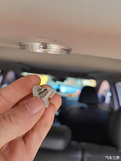

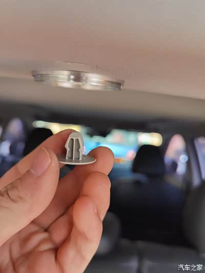

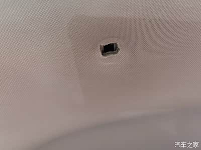

拆顶棚卡扣
这个扣子是直接拔下来的,大家注意看卡扣的形状和方向,用撬棒卡进去直接撬出来

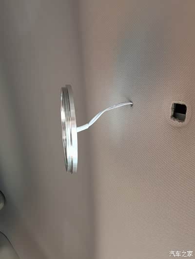

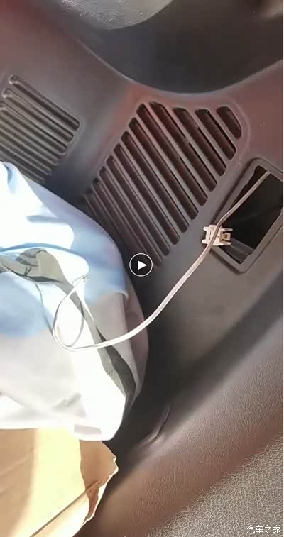

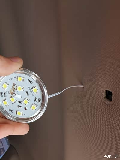

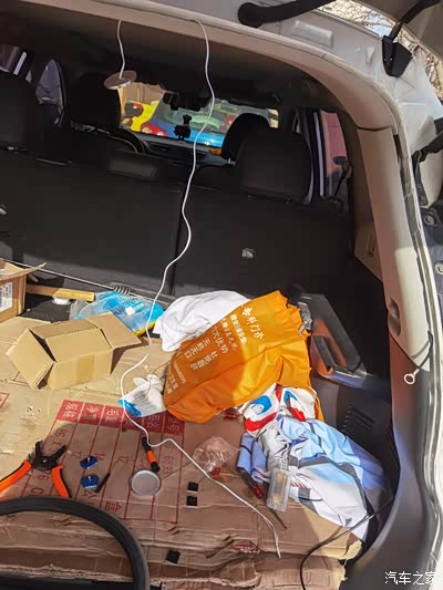

先用螺丝刀在安装吸顶灯的地方扎一个小洞,其实用小螺丝刀戳一下就好,然后把灯线插进去顺着顶棚缕过去,吸顶灯内侧有两个小孔,用长一点的螺丝钉直接固定到车内饰顶棚上,为了牢固,螺丝拧穿之后 背面用一个厚一点的塑料当螺母固定一下,这样更牢靠。
接电

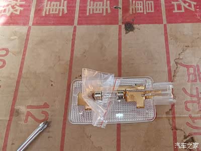

线长刚刚好,把线子穿好之后,扣掉下面的原车灯塑料灯罩(用平口螺丝刀从灯的上面轻轻就撬下来了),我是没有破线,直接将吸顶灯的线头端子压扁,塞到原车插头上,主意正负极,吸顶灯纯色线塞到原车灯黄色线处,我把原车灯泡的一端用塑料纸绝缘了,也就是说不让原车灯亮了。
其他
采购灯具28元含邮费,额外配两个螺丝,两个钥匙扣。安装时间15分钟。

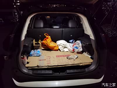

晚上开灯效果~~
