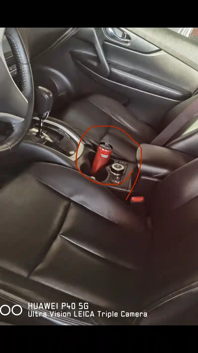

15年购入14款奇骏至今已近6年,在这6年间一直在折腾,一直在改造,始终有一个问题在我的脑海中回绕,下面还要改什么呢?这是最后一项吧。不改了,差不多了,就这意思吧。好吧,我承认我输了,这回还在改,首先很羡慕现在的车友们,有带透镜的大灯,有电动座椅!说到电动座椅,一直是我梦寐以求的配置,因为有好多手动座椅不具备的特点能满足哦,档位多,好用,那么怎么改呢?按照我的想法是改装现有装备,可是在研究过图之后,放弃了我的想法,因为要定的东西太多了,贵不说,还有可能达不到想要的效果。副厂的我不认头,等待吧,市面上找到各种拆车件但是碍于距离远见不到实物,担心质量问题,最终放弃。可是既然有梦怎能轻易放弃呢!一个机缘巧合的机会,得到一张主驾拆车座椅总成,品相一般,心中马上呈现出了一个邪恶的办法,换座椅外面的皮子,还有顺道将座椅加热开关一并购入,这样就能达到最好的四驱样子,剩下的就是买开关和座椅用的插头,布线,施工了。看图吧

完成 无损安装
