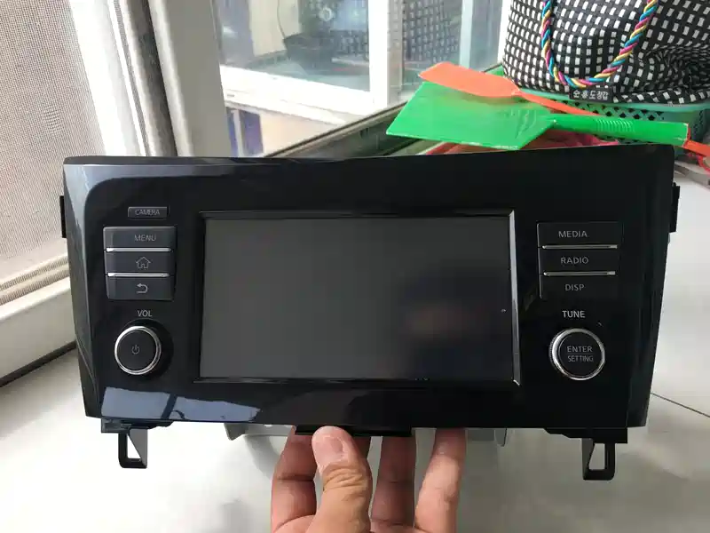

这是上次改造的6A互联主机(用5D哑巴机与6A嫁接后的)完美版哑巴机,运行了一段时间,原车的所有功能都支持,最主要音质非常不错,大连松下产的主机分也分好几种:6A/6B,6A还分薄厚之分,6A是带360影像的,6B是不带360影像的,薄厚之分无非就前期款与后期款区别,主要是厚的不支持视频与无损格式的音乐,这里不多做介绍了,不清楚的大家可以百度一下。。。
