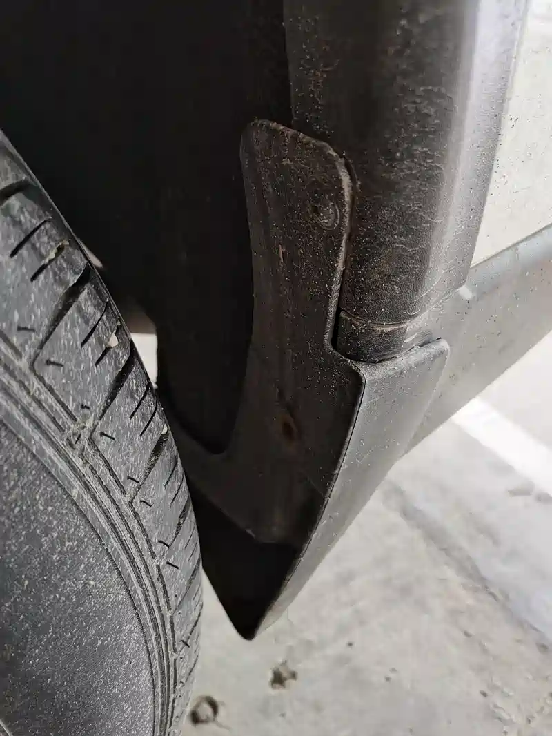

因为要替换原车杠所以要先把后杠包围拆下来。
先拆掉这几颗螺丝,因为空间比较窄需要特殊的工具才能拆下来。
