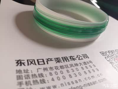

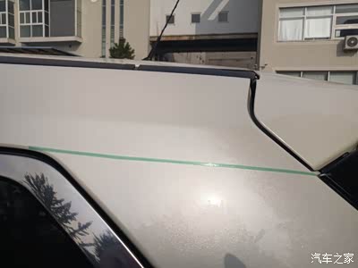

每次路过别的悬浮车顶,我觉得蛮好看的,心里种了草。改色膜、无痕裁膜线各种下单,走你。手工裁膜缺点是弧度、线性不好确定,容易搞废料。无痕裁膜线就比较理想了,基本能做出您想要的线性,切口整齐,线性优美,缺点就是无痕裁麽线价格比较贵,注意反正面,我就给贴反了,惭愧,最好试贴下,找下感觉、力度,手感。好在大白施工用的不是太多,在可接受范围。也有用鱼线施工的,羡慕的大神们。先把要施工的部位擦净,按预想的线性弧度贴好裁膜线。下一步把黑色改色膜全贴上,需要覆盖裁膜线。在按照裁膜线的使用方法,一气呵成,大白悬浮车顶大功告成。

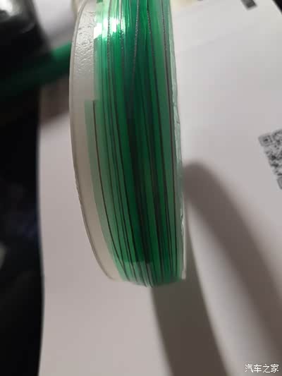

卖家寄来的裁膜线,5m长度

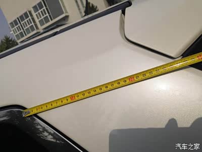

量好尺寸,裁膜

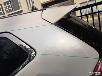

贴上无痕裁膜线,注意反正面,别搞错了。我就给搞错了
定好位

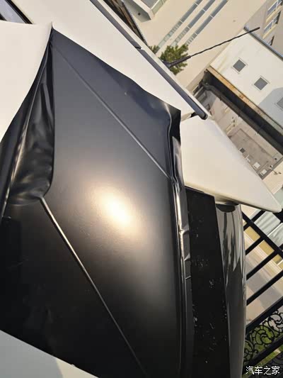

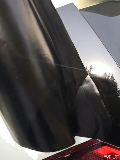

撕开改色膜,先固定一个点

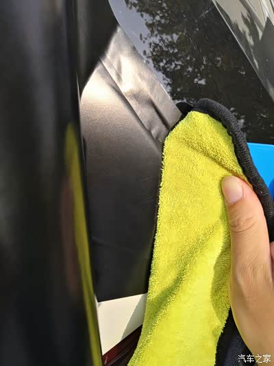

刮板上放个毛巾或其他软的东西,开刮

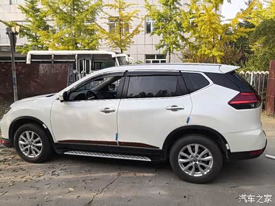

施工完成的样子

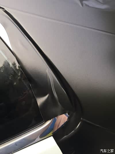

弧度大的地方开口释放张力,要不粘不住

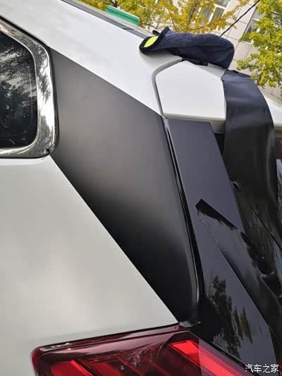

按照使用说明抽出裁膜线

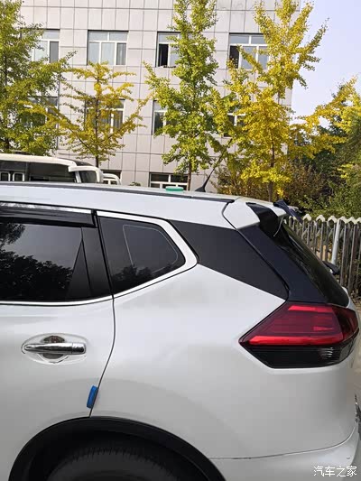

精修下,施工完成
悬浮车顶大功告成
